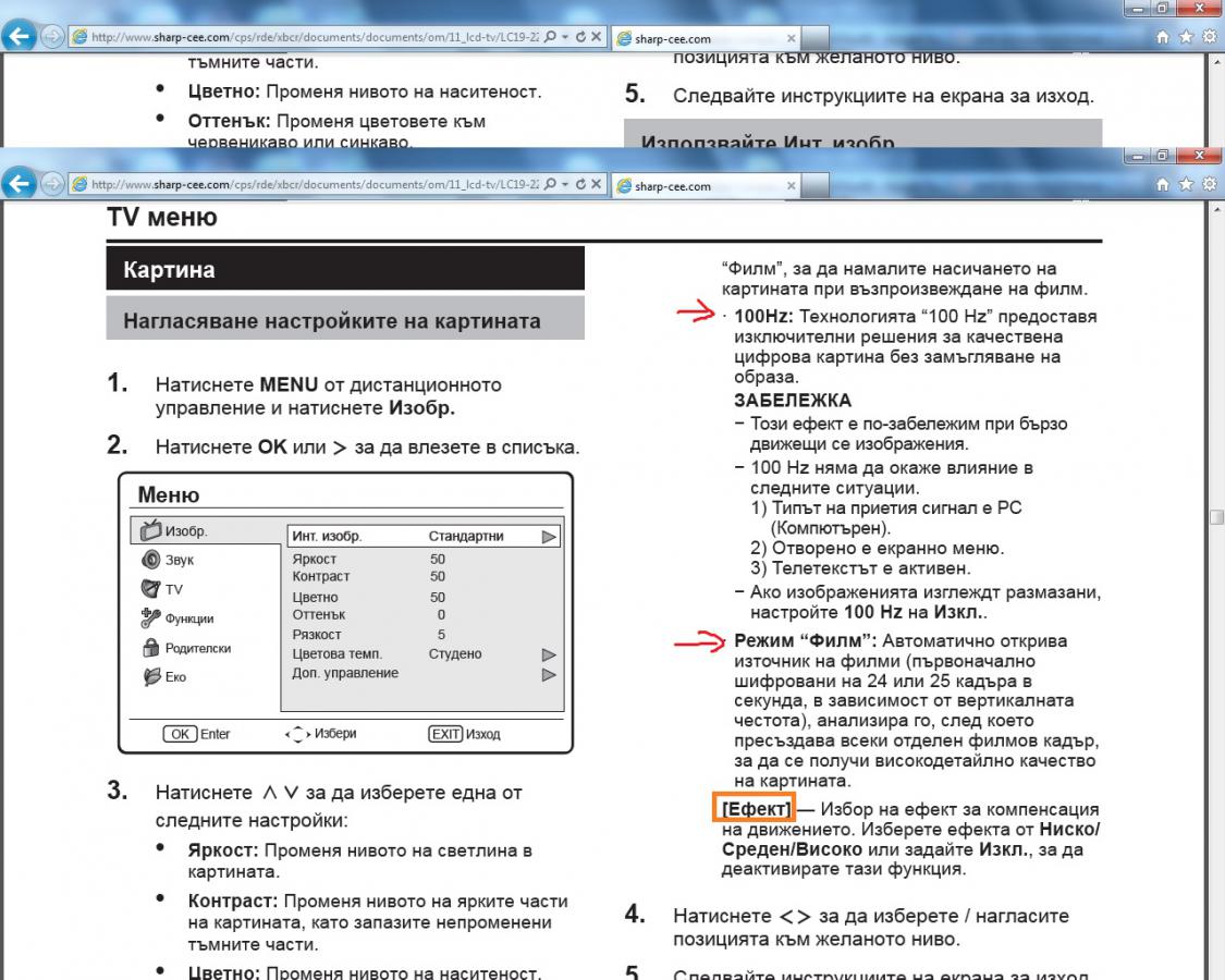

  Хмм изписват го като 100 херца
 LC-32LE320E - LC32LE320E - LCD TV - Archive - Sharp
но според мен това е генериране на междинни кадри.
Това което имаш като настройка ефект - Active Motion 100Hz (изкл./нисък/среден/висок)
Няма как в модел от ниският клас да поставят  100  херцов панел.

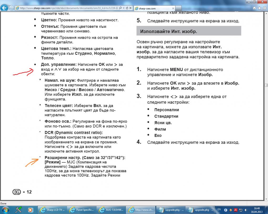

  Да, и според мен това е  Scanning Backlight 100Hz, обаче при мен проблема с менюто засега остава -> т.е. липсва си. Трябва да има в разширени -> меню Режим с опции (100Hz/Movie). Аз така или иначе щях да го държа на 100Hz, но сега не знам дали го смята видеопроцесора. Иначе другата опция Movie, би трябвало да си детектва автоматично сигнала 50/60 Hz (или нещо такова :) )
Това на Ефект (изкл./ниско/средно/високо) си го имам...

  Прикачен файл 9374Прикачен файл 9375
Ето това са по-книжка менютата за НАСТРОЙКИ КАРТИНА ...
И липсващото е подменю: Режим в подменю Разширени настройки ...
Вместо да имам Режим и Ефект има само Ефект ...
