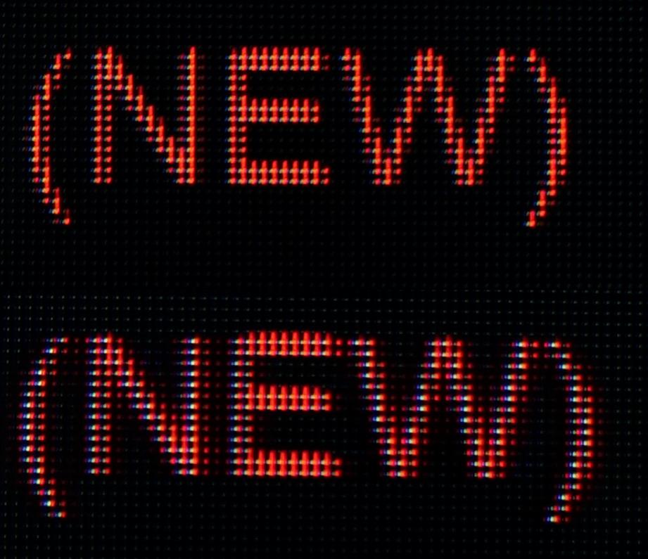

2-Рата важна информация е относно 4:4:4 RGB colors vs 4:2:2 / 4:2:0 YCrCb . Ето тука има по-подробно описана тема : http://www.avsforum.com/t/1381724/of...ampling-thread
С 2 думи ако вържете ТВ към PC през HDMI e нужно да изберете Graphics Scene selection за да използвате РС тайминг и 4:4:4 RGB , ако ли не образа се subsample до 4:2:2/4:2:0 което е по подробно описано в линка горе . Ето и разликата примерно межу General Scene selection vs Graphics Scene selection .
Прикачен файл 9122
Както се вижда текста от долу General Scene selection е размазан и интерполиран поради субсемплинга . Няма да обеснявам и превеждам на БГ по подробно но с 2 думи става следното . YCbCr предава цветовата информация не по червен , зелен син канал а по черно бял канал и 2 цветови канала ( подобно като при принтерите Циан , Магента ) . Информацията по черно белия канал се предава без компресия но информацията по цветовите канали се предава с редуциране на разделителната спосовност . Прикачен файл 9123
Това е метод на предаване на информацията при всички "телевизионни " формати - 480п/720п/1080п , имайте предвид , че 1080p е ТЕЛЕВИЗИОНЕН ФОРМАТ а 1920x1080 e PC resolution който е RGB .
Subsampling се използва за намаляне на обема на потока на данни и от там по-лесна и ефективна компресация от кодек-а . Важно ! Субсемплинга се прави преди компресирането в кодек ! Когато изберем Graphics Scene selection ние казваме на ТВ да очаква РС тайминг и резолюция и затова ТВ показва 4:4:4 RGB ( имайте предвид , че в NVIDIA/ATI контрол панел трябва да изберете RGB за Digital Color format ( а не 4:4:4 YCbCR )

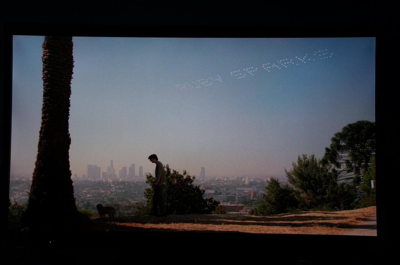

5) Ще добавя и , че White Balance е различен в съответните - Scene Selections . Ето как при еднакви настройки температурата в General спрямо Graphics е различна .
Прикачен файл 9126

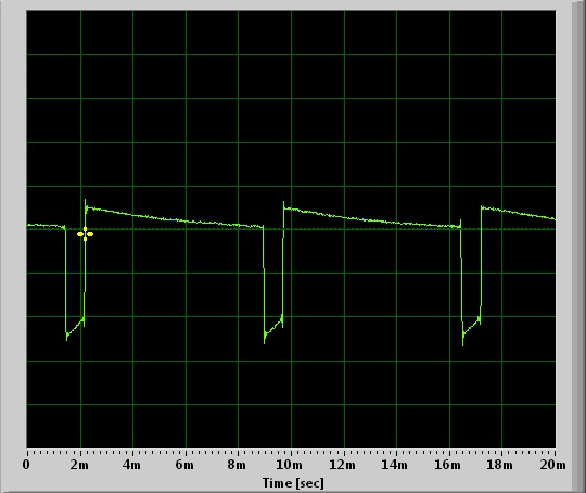

Samsung EH5300 10/20 ( 50 % ) backlight - 133 Hz
Прикачен файл 9136
Samsung EH5300 20/20 ( 100 % ) backlight - 133 Hz странното е , че дори и при макс подстветка пак има един период на изключена подстветка ( което примерно при стар лаптоп Sony с CCFL и PWM 200 Hz кара подсветката да е вкл през цялото време ако е избрана макс стойност на подсветка )
Прикачен файл 9137
