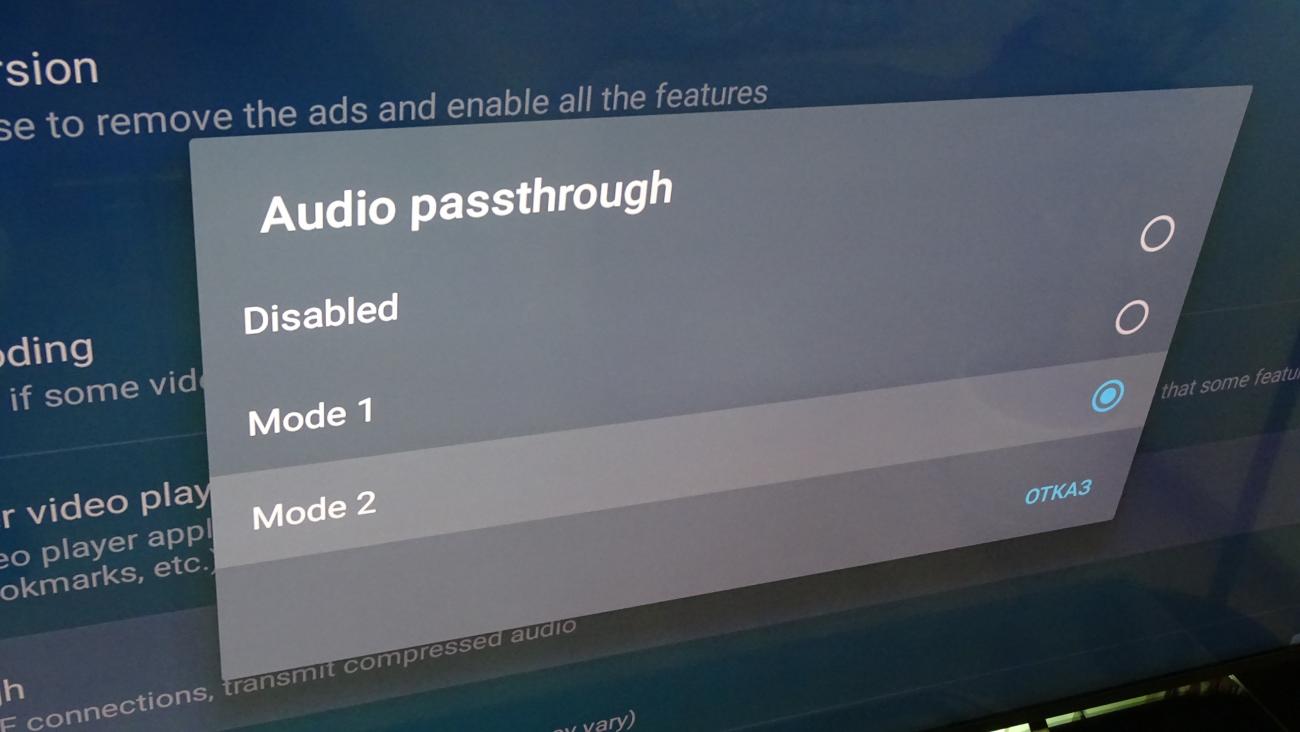

Ха...верно тръгна DTS по оптиката...само че без преинсталации...много е просто и лесно,как не го бях забелязъл до сега...като ми каза че тръгвал звука,разцъках менюто и направих следната настройка: Preferences>Audio passthrough/for HDMI and S/PDIF conections.transmit compressed audio/, се слага отметката на Mode 2 и DTS-a тръгва,на Mode1 ,няма никакъв звук,на Disabled е само стерео....
Прикачен файл 22479
Мерси още веднъж ...:Drinks:
