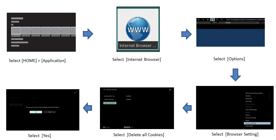

Пробвай това:
YouTube App doesn't launch, freezes, or Error message appears
Error: YouTube has stopped appears suddenly on the TV screen./ When YouTube is launched, it does not proceed from the first screen./ Error: Error 400 appears when launching the YouTube app from All Apps./ Cannot watch YouTube by using the Internet Browser.
For W9xxA, W8xxA, W7xxA, W6xxA, X90xxA, X85xxA, X95xxB, X90xxB, X85xxB, W9xxB, W8xxB, W7xxB, W7xxC and W6xxB
- Initialise the browser settings and delete all cookies:
- Select [Home]
- Select [Application] / [Apps]
- Select [Internet Browser]
- Select [Options]
- Select [Browser Settings]
- Select [Delete all Cookies]
- Select [Yes]
https://www.sony.com/articleimage/se...F000006vxm8QAA

Еиииииииииииииииииииии chavi жив и здрав да си брат, тоя скапан телевизор пак тръгна благодарение на твоето упътване, и аз рових в гугъл по чужди форуми но на това указание не попаднах никъде, евала колега страшно полезно инфо, живи здрав да си.
п.п. Тва дали не е станало след като преди време си бях играл да ползвам тоя браузер да видя за къв чеп става, инак от де ша натрупа кукита.
...тц, радоста беше кратка, пак се почна, пак изтих кукита даже гои изключих ама нъцки, кара ша купим нив някои ден :)
