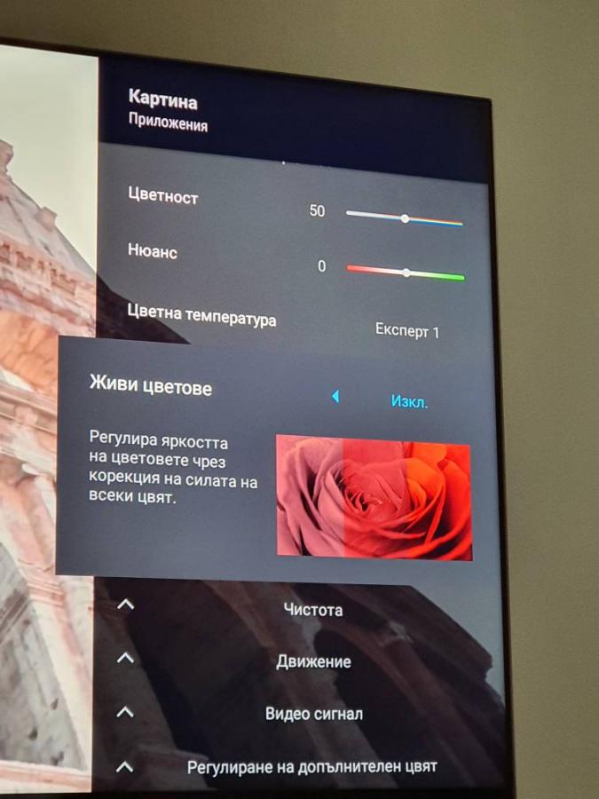

darkeci
evdiko, може ли да споделиш какви настройки използваш ?
Благодаря предварително!
Така гледам филмите аз. Реално усещане съм го спрял, не в необходимо при блурей филмите които пускам.
Прикачен файл 36704 Прикачен файл 36705 Прикачен файл 36706 Прикачен файл 36707
Sent from my Note10+ using Tapatalk
Отговор: Sony 65XH9505 разочароваща картина ?
Здравейте, искам да благодаря за настройките, които постнахте.
Все още съм с настройките от руския форум, но направих някои промени, които съвпадат с тези на evdiko:
Motionflow - custom
Smoothness - 2
Clearness - 1
Cinemotion - auto
И стана чудо ! Замазването изчезна:yahoo:. Много съм доволен от картината.
