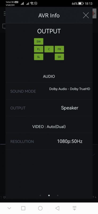

Колеги,
Потвърди се предполагаемото от мен - проблема е във версията на Коди, а именно 19.3. Тя не пропуска True HD - ТВ си е ок.
Прилагам факти от тест при, който от СЕТ ТОП БОКС със друга версия на КОДИ свързан директно към HDMI на телевизора, който подава към ресивер:
Прикачен файл 40104
Прикачен файл 40105
И пак се връщам към първоначалният си въпрос:
Как да Up-нем / коригираме с работеща версия Коди плеър?
