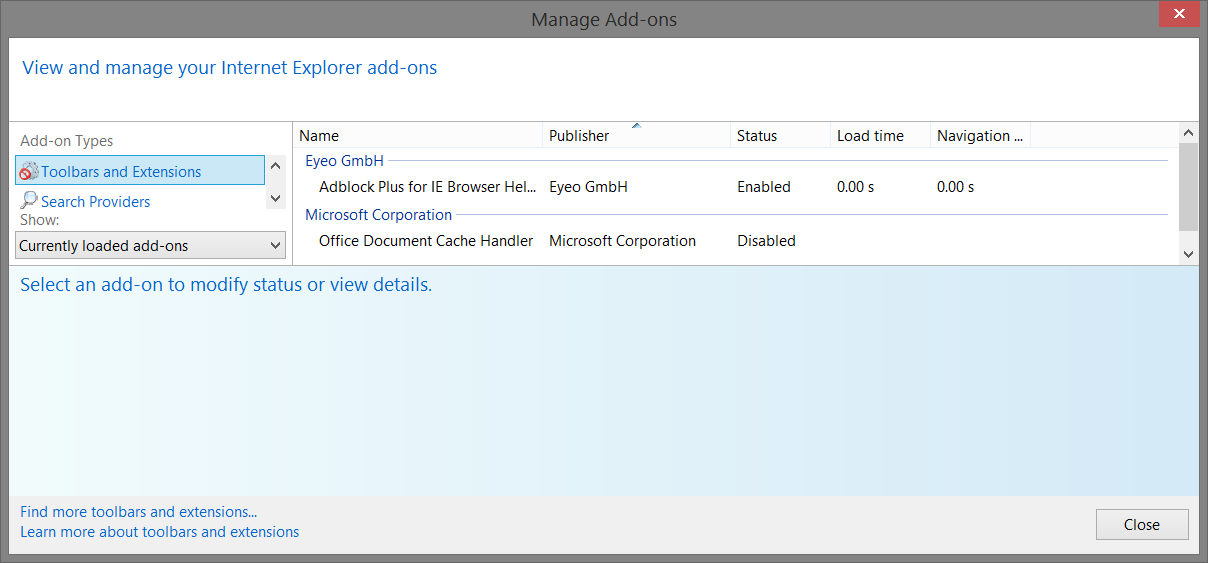

Горе в дясно (под хикса за затваряне на програмата) кликаш на зъбното колело, от там избираш "Menage Add-ons" -> отваря се прозорец в който се показват инсталираните добавки. Цъкаш на АдБлока и даваш "Enable". Ако не я виждаш, в лявата част на прозореца малко под средата има бутон с падащо меню от който избираш "All Add-ons" - показват се всички инсталирани добавки.
След като я активираш е добре да изчистиш кеша на браузъра -> Зъбното колело -> Internet Options.

2. Направи screenshot на Tools > Manage Addons да видим активен ли ти е addon-ът
