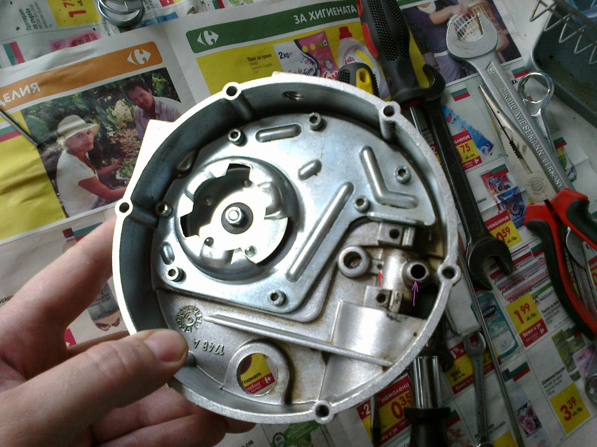

  От обяснението ти за смукача, оставам с впечатлението, че ДВГ има проблеми само с празния ход. Вадил ли си реглажния винт, за да го почистиш.Обикновено имат формата на игла, и ако е въртяна много може самият профил да е износен и да не може да се регулира.Има вариант и отвора, в който влиза тоя винт(игла)да се е позапушил от "чернилката" и да не пуска газ оттам.Затова като вдигнеш оборотите със смукача и се увеличава вече засмукването от мотора и си дърпа газ през главния отвор, който се регулира от мембраната на втората степен.
ПП
...не знам дали ще ме разбереш като гледам какво съм написал.
Ето и снимки
 Прикачен файл 8684
Това е същия този изпарител,само че вече със сменени мембрани,гумички и уплътнения.
 Прикачен файл 8683
с червената стрелка съм означил отвора за празния ход, а с лилаво главния път на газовата фаза, от където минава газта.
По принцип при някои модели, дори и празния ход се настройва само от реглажния винт за чувствителност на мембраната.Този за празния ход се затваря напълно.
