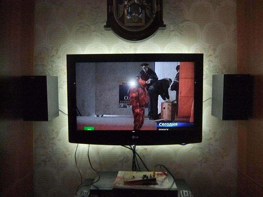

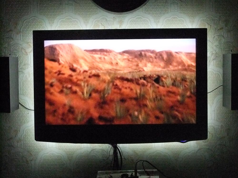

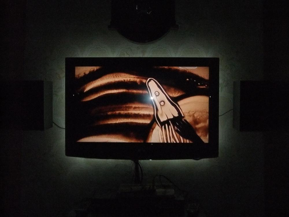

-   Re:TV и Video аксесоари /стойки, маси, кабели, амбилайт/ FAQ - избор и препоръки   Модул за амбилалайт до 36 инча
 http://code.google.com/p/lightpack/
 http://store.pixelkit.ru/catalog/lpack.html

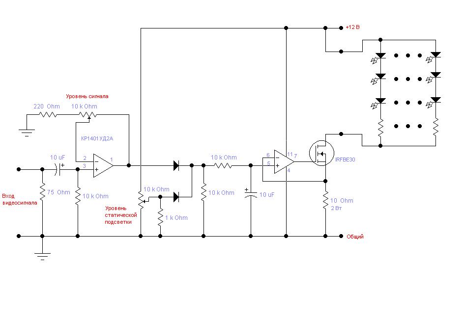

 Динамична едноцветна (бяла) подсветка (в зависимост от средната яркост на екрана) на одном операционнике за ТЕЛЕВИЗОРА. Изходният сигнал се взема от SCARTa на телевидора. Има регулировка на динамичното ниво и регулировка на статичното ниво на подсветката.
 http://forum.ixbt.com/post.cgi?id=attach:62:15009:125:1
 http://forum.ixbt.com/post.cgi?id=attach:62:15009:125:2
 http://forum.ixbt.com/post.cgi?id=attach:62:15009:125:3
 http://forum.ixbt.com/post.cgi?id=attach:62:15009:125:4
 http://video.yandex.ru/users/shchandrey/view/1/
 Вариант с динамична ЦВЕТНА подсветка: использовать три такива схеми и управлява RGB-светодиодна лента, а в качеството на устройство за отделяне на сигнала RGB се използва стар телевизор, изкарвайки от него всичко ненужно (кинескоп и т.н.)
 http://forum.ixbt.com/post.cgi?id=attach:62:15009:131:1
 Преправена схема, сега информацията за средната яркост се взема непосредственно от екрана със фотодиод.
