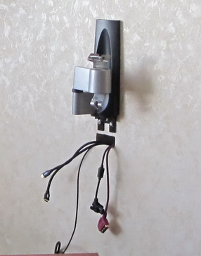

    LG 42LE5300 трябва да го поставя на стена... Но не само на самата стена, а и да бъде поставен в самия ъгъл на две стени. Проблемът - няма друго място, където да се сложи. Предполагам някаква стойка с чупещо рамо трябва да се вземе и да се закрепи на едната стена. Въпросът е - дали ъгълът на рамото ще е достатъчно голям, за да може телевизорът да бъде поставен между двете стени. В интернет има не малко подобни стойки. Има ли някой, който е реализирал нещо подобно?

    http://www.vogels.com/web/Consumer/P...-MOTION-LC.htm
    Тази би трябвало да стане, но колко ли струва? - 409 лв в ТП, сега я видях.
    Другия вариант е да си вземеш една стойка за таван и така да го захванеш.

    Да аз съм правил такъв монтаж преди години.Използвал съм модели на баркан http://www.technomarket.bg/products/...41-3-movements и http://www.technomarket.bg/products/...movements-34-s мисля бе другият.Идеята е като опънеш рамото да измериш дължината му и после съответно монтажните отвори на телевизора от средата към единия край.Ако рамото е по дълго няма проблем с монтажа.Движат се във всички посоки и няма проблем дори да вкараш стоиката по към ъгъла на стената.Имаш и вариант да я спуснеш от тавана ако искаш с тази http://www.technomarket.bg/products/...ount-m-35-35-s аз лично не съм я пробвал нея ,но съм виждал такъв монтаж.

    Току що поръчах тази: http://www.technomarket.bg/products/...movements-34-s
    Дано стане безпроблемно. После ще сложа снимки в темата, с надеждата да е полезна и за други...

    Моята идея бе да отидеш на място след като си измерил телевизора ти отзад- разстоянието от отворите за монтаж до единия край.За да не се окаже ,че е късо рамото на самата стоика.Понеже за първия модел съм сигурен ,че е същият ,но този е малко модифициран с тази пеперуда и цената е на половина ,дано не са намалили дължината на рамото.Пожелавам ти безпроблемен монтаж.А ако има някакъв проблем ще я замениш.

    Това тъничко раменце?! Не бих се чувствал спокоен да гледам това да държи телевизора ми

    Е, той е лекичък...

    Би ли споделил какво стана със стойката,достатъчно стабилна ли е.И аз трябва да монтирам на ъгъл плазмата-25кг.,но все още не съм решил такава стенна или висяща да е стойката.

    Все още не е сложена... Не е готова стената. Но изглежда достатъчно стабилна След няколко дни (гипсокартон, вата и т.н.) ще споделя опит със снимки.
