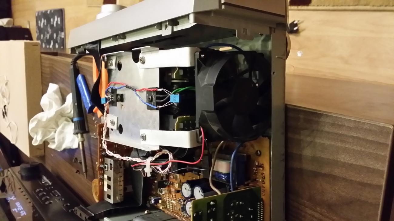

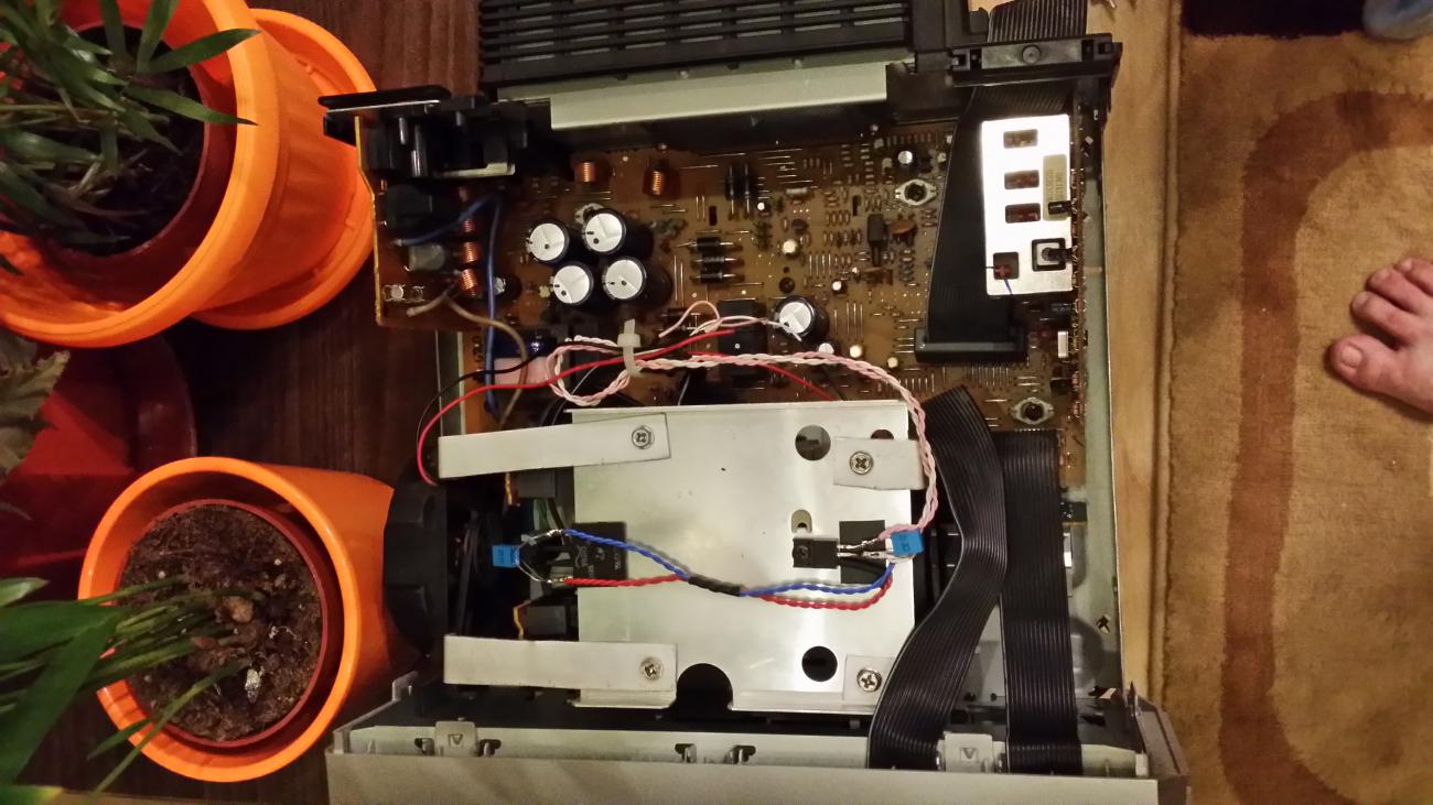

  Здравей!
На моя Amplifier SA-EH750 съм решил проблема с греенето със закупуването на два вентилатора(за охлаждане на компютър) и накарах мой приятел да ми изведе от някъде по платката 5-те волта за тях и с две ламаринки хванати някъде където имам възможност ги монтирах и сега е осезаемо топъл, а не горещ, както беше.Така са Техникс-а, греят си здраво!!!
 Прикачен файл 17437
 Прикачен файл 17438
