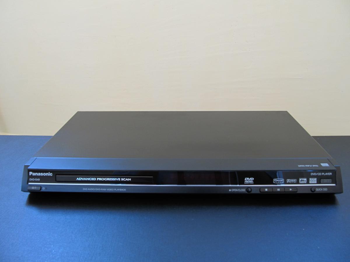

 Panasonic DVD-S49, като цяло никак не лоша машинка и не чак толкова евтина за DVD.

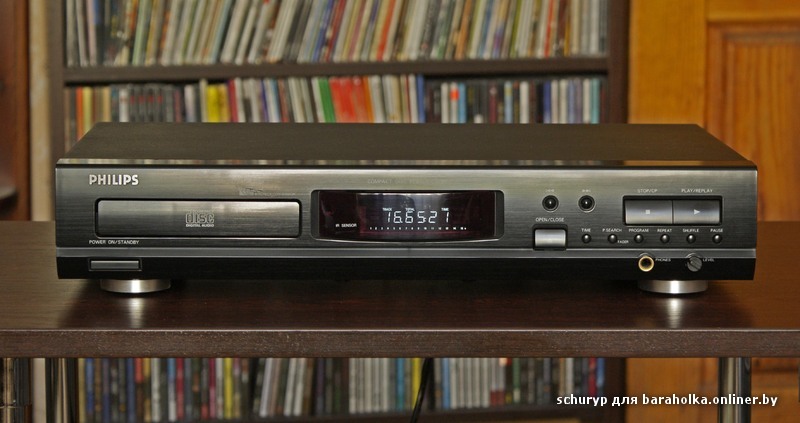

 или Philips CD721, чисто CD но по-старо като производство само да спомена че оптиката му е сменена с чисто нова и то оригинална за модела.

  Само да питам Филипс-а като е по стар модел има ли някакъв цифров изход -коаксиал ? И как възнамеряваш да свържеш към ресивър плеъра.За Панасоник-а съм сигурен ,че има.Всъщност S-49 ката имаше и оптика май.На времето бе скъп двд плеър поради аналоговите 5+1 изходи,което не те вълнува. Бих взел Филипс-А ,ако беше малко по нов модел за слушане на музика ти трябва CD с възможно най добър ЦАП ,а не някакво двд .Но в случая май панасоник ще се окаже по добър вариант заради цифровите изходи.Двете устройства имат сигурно 10 години разлика и са с различни предназначения.Както и различно изпълнение.

  Ако става дума за слушане на музика, категорично Филипса. Имам неговия близнак, само че Марантц и в директно сравнение с доста двд плеъри, включително и висок клас панасоник, също и разни чисти CD плеъри се оказа, че марантца свири в пъти по-добре. Оптиката в случая има значение, но много повече трябва да се обърне внимание на дака, който на конкретния филипс е по-добър. Затова имам два двд плеъра и един чист CD плеър. Всяко върши неговата си работа.
 Отговор: Кое е по-добрият вариант за CD
  След доста слушане ослушване и сравнение на двете техники и аз стигнах до извода че Филпса си е по добър за слушане на CD, така де той друго и без това не чете и в крайна сметка ще си запази мястото в музикалния шкаф и за на пред.

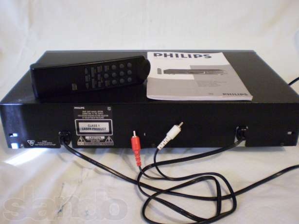

Сега обаче възникна друга чуденка, за какво иде реч: Понеже кабела за подвързване към ресивъра излиза директно от плеъра
 Прикачен файл 9011
 ми се струва доста обикновен и ми се ще да го подменя с нов, примерно с:
 Musicworld.bg - Proel HPC300  или Musicworld.bg - Proel HPC305  като ще използвам и Musicworld.bg - Proel MRCA25RD HED
 Обаче не знам реално ще има ли някаква полза от смяната на кабела и ако да то кой от двата кабела е за предпочитане.
  Доколкото виждам от снимката, не бих пипал кабела. Ще вземе да попаднеш на някой оцветен алуминий. Днес си направих SPDIF кабел от много стар антенен кабел, с отлична медна оплетка и истинско медно жило.
От предложените кабели 305 по характеристики е по-добър.

  Филипса е много добър плеър с DAC  TDA 1545A - наследник на легендарния TDA 1541 и класическа оптика. Има потенциял и за модификации, но и така си е много добър. Ако имаш желание ето мнение от едно светило за единтичния CD710: Philips CD 710
  Хаааа този път реших преди да барам да проуча въпроса и май-добре направих . В повечето случаи първо барам и после търся някакъв разумен довод що без причина съм прецакал нещата ама.... .
Между другото и на мен ми попадна тази статия докато умувах какво да правя, взех окончателното решени - няма да го съсипвам:cool:. В крайна сметка си ми остава първи избор (най-отгоре в музикалния шкаф) за музиката. До сега имах възможност с две техники да го сравня и както се казва си ги надсвири от всякъде а е поне с 10 лета по-дърто от тях:).
