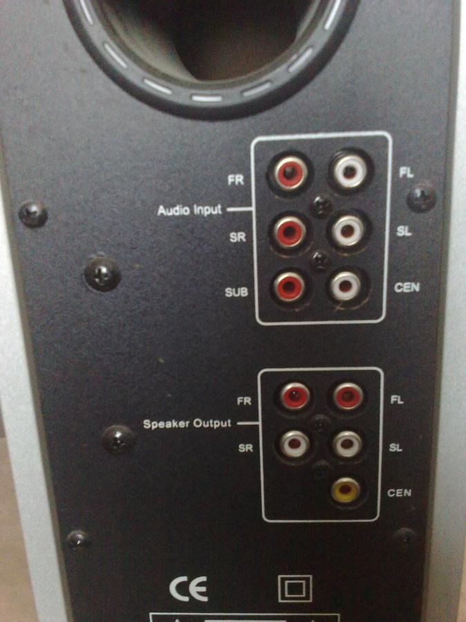

  Здравейте, искам да свържа аудио с-ма 5.1 марка Voltel, към телевизор Samsung LE22D450G1W. Дали е възможно? И ако е възможно от какви кабели се нуждая и колко? Благодаря.
Ето снимка на буфераПрикачен файл 8541
Ето снимка и на ТВ-то Прикачен файл 8542

  Стерео кабел с необходимата дължина с по 2 чинча от двете страни. Многоканално аудио  в тая комбинация не може да бъде изкарано.

  По-скоро единственият ти шанс е стерео звук през слушлаките. 5-те чинча на телевизора са ти компонентен аудио+видео вход.

  Значи само една колона ще свири или? и от какви кабели се нуждая ?
     Отговор: Как да свържа система 5.1 към ТВ
  Не, ще свирят 3 колони, басовата и двете предни. (Освен ако не са по-скъпи с вграден псевдо съраунд ефект).
Кабела който трябва да се вземе е 3.5 инчов стерео жак от едната страна и два чинча от другата.

  Да, извинявам се не съм видял, че е само вход .... остава варианта на stenly.

  Да, такива кабели имам, сега ако ми кажеш и кое къде да пъхна златен ще си :D Че в тия работи съм доста пеш

  от ляво на антенният вход е изхода за слушалките. На колоните FR и FL и дано да свирне и баса :)

  Кабелите на колоните ги пъхам в долните букси на буфера където са 5, а тоз другия кабел го слагам във входа за слушалки на телевизора и другите му 2 края в горните букси на буфера, така ли?

  Точно така ,правилно си разбрал.
