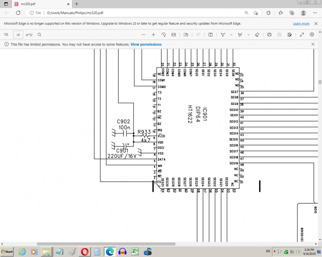

Намерих сервизното описание и там има един резистор R933 , които управлява контраста на дисплея. Само че не е тример, а 4.7К SMD. Между плюса и минуса на С901 свървам тример 10К и от плъзгача през 3К подавам напрежение към VLCD на чипа HT1622. С регулиране максимума който постигам е от изчезване на знаците до завареното положение, т.е пак не се появява подсветката.https://forum.setcombg.com/attachmen...id=42729&stc=1
