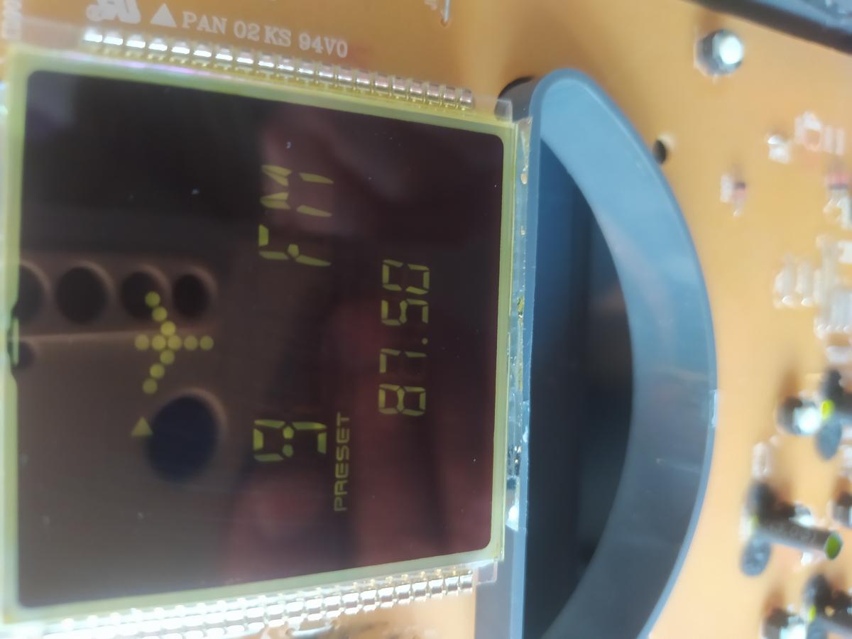

    Здравейте всички! Рядко влизам във форума, тъй като съм отдавнашен пенсионер и ремонти ми се случват рядко. Сага пак ми се налага да потърся помощ от Вас. Тази уредба е на внучка ми, която живее в Германия. Като си идва от време навреме я ползва. Уредбичката работи, учудващо добре възпроизвежда, но дисплеят почти не се чете. Отворих предната страна и виждам, че в два от диагоналите има светещи бели светодиоди, но все едно не светят - екранчето няма подсветка (като ги окъся за момент и те угаснат, нищо не се променя. Много вероятно дисплеят е за смяна, но бих желал да прочета и вашите мнения. Благодаря предварително!
    Пропуснах да отбележа, че върху всеки от светодиодите има около 3VDC.
    Намерих сервизното описание и там има един резистор R933 , които управлява контраста на дисплея. Само че не е тример, а 4.7К SMD. Между плюса и минуса на С901 свървам тример 10К и от плъзгача през 3К подавам напрежение към VLCD на чипа HT1622. С регулиране максимума който постигам е от изчезване на знаците до завареното положение, т.е пак не се появява подсветката.

    Ако не се лъжа, това е електролуминисцентен дисплей.
    Изтощава се слоят и намалява яркостта. Някъде срещнах при руснаците как "възкресяват" подобни на дек Pioneer.
    Пускат му за кратко повишено напрежение. Обаче след това може и въобще да не светне.

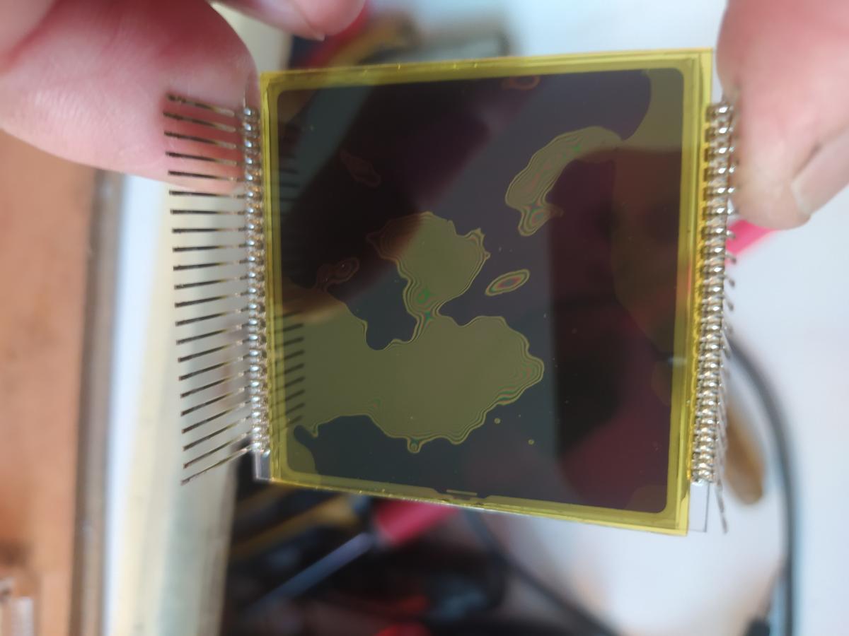

    Благодаря за съвета! Уредбата си работи, само трябва да се взираш в екрана. Цялата работа е за правнука (скоро ще стане на 3г), който обича да натиска бутони и се кефи ако нещо светне в отговор. Ще си я ползват и така. Не знам как са го постигнали филипсите , но микроколонките свирят като 50 литрови, много плътен бас без дрънчене.
    Не е електролуминисцентен, а си обикновен монохромен LCD с подсветка. То и за управляващия чип НТ1622 си пише, че е за такъв дисплей. Аз го свалих и разгледах - задната повърхост е на петна, явно е заминал.

    Отговор: Миниуредба PHILIPS MC320/22
    LCD 320 - това му е индекса на дисплея, т.е. те си го правят и не се ползва другаде. С търсачки нища подобно не излиза. Вече го затворих в първоначалния вид да го ползват така. Между другото: по идиотска конструкция трудно може да се измисли. Странично има 8 винта с лимбусни глави, които се оказаха камуфлажни. Истинските винтове (около 16 бр.) са под декоративни лайсни, които много лесно се чупят при опит за сваляне. И, въпреки винтовете, има "щтрак" зъбчета, за които трябват 8 ръце да свалиш капаците...

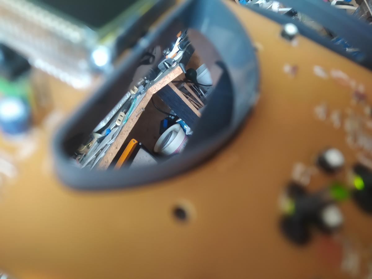

    Под LCD дисплея, няма ли светловод за подсветката? Могат да се добавят още светодиоди и дисплея ще грейне и ще е отчетлив.
    Има два бели, които светят нормално. Но дали светят или не, никак не се отразява на екранчето. Свеках отстрани с мащен ЛЕД фенер и пак нищо.
