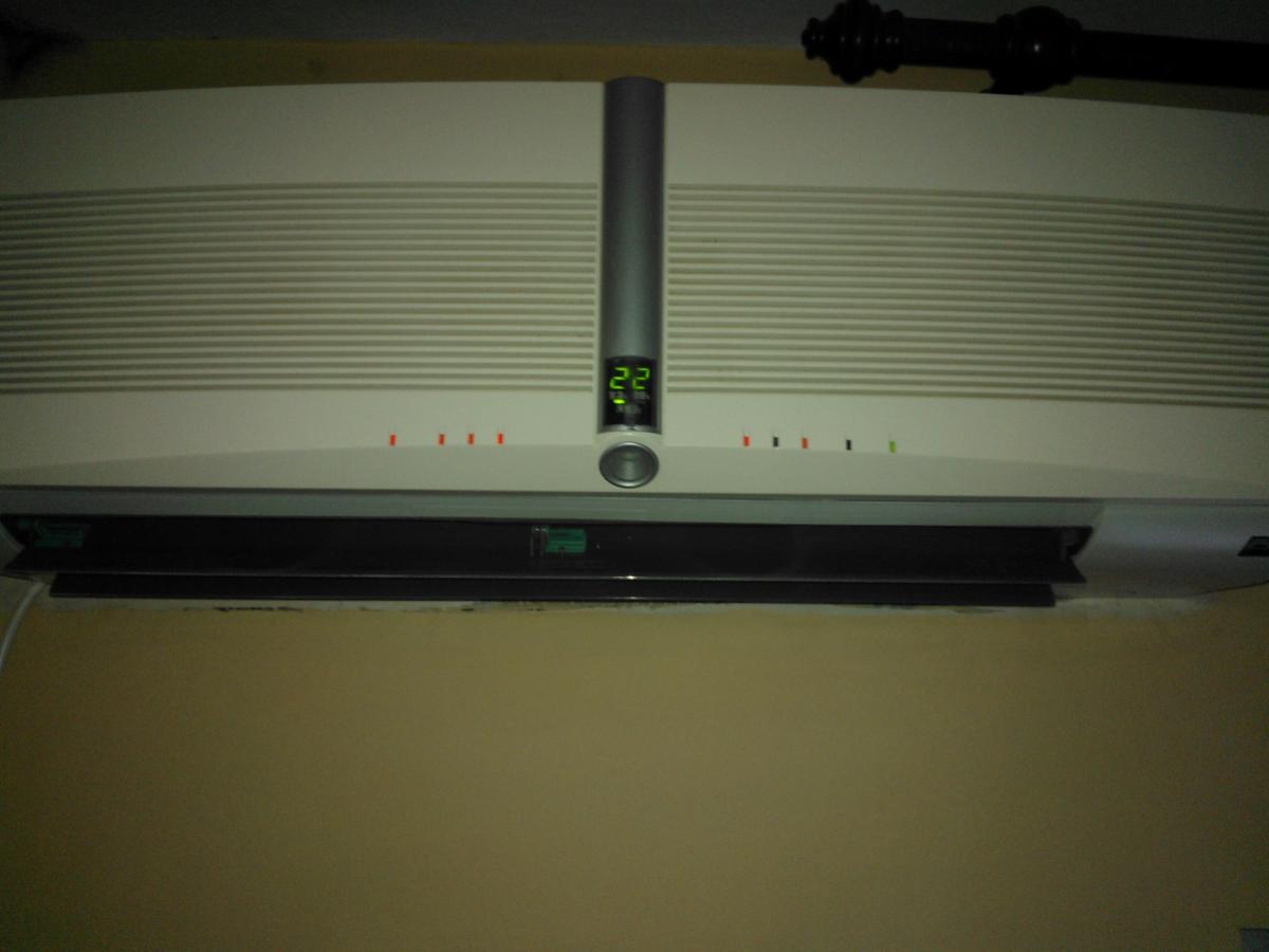

Здравейте колеги,
преди известно време исках инфо за Мицубиши MSZ-SFХ36H, получих го, за което благодаря. Поставих го, топли
, но постепенно започнаха да светкат лампичките на вътрешното тяло, докато се стигне до това Прикачен файл 7834
Някой има ли представа какво означават всички тези светлинки?
От сервизната фирма казаха да не им обръщаме внимание докато топли, но мен лично ме притесняват.

Благодаря Александарс, страшен си!
Ще трябва да се обаждам във фирмата да идват да го видят.

Извинявай зя тъпия въпрос, ама ти рестартира ли го и ако да пак ли си останаха да светят същите светодиоди?

Ами уж го рестартирах - продължават да светят.
Но признавам си - климатиците не са ми стихията, затова и се допитвам.

Ти прочете ли внимателно, коя индикация за какво е? От твоята снимка се вижда, че нещата които светят с нищо не трябва да те притесняват...Индикацията за замърсени филтри свети - под капака имаш бутон който нулирва брояча. Компресора работи на пълна мощност - трите индикации светят. Индикация 6 и 8 също светят - означава, че въздуха спрямо датчика на климатизатора е замърсен...Свети и работната индикация. Какво тогава те притеснява?

Ами супер, да дишам спокойно тогава.
Притесни ме, че една от лампите (не помня коя) първоначално светеше зелено, после премина в червено.
Както и да е, благодаря много.
