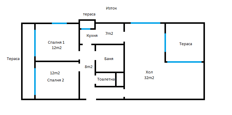

Ако дадеш повече подробности за жилището, може би ще получиш подходящи препоръки. На първо четене, си мисля, че може би отоплението може да се реши с три машини, особено при подходящо разположение.

Изложение изток/север, дограмата е стара, жилището не е санирано, в сградата има парно, не е последен етаж.

Къде/нас. място/ се намирате? И когато става дума за цяло жилище, схемата е просто задължителна. Щом има парно, то ли ще е основното отопление?

Населеното място е Пловдив. Основното отопление ще бъде климатик.
Прикачен файл 7205

Аз бих сложил в хола две 10ки Дайсекай 6, а в спалните по една 25ка японка на 100V, нови, среден клас - Митсубиши MSZ GV251/примерно/. Има и друг вариант - в хола само една машина Нокрия 14, но на мен ми се струва леко рисковано заради конфигурацията на помещението и многото прозорци. Мултисплита също ми се вижда рисковано, защото при евентуален дефект цялото жилище може да остане без отопление. А и с отделните машини ми се струва по мобилен вариант - при топло време някои машини могат да не работят.
Задължително е според мен да се избере добра фирма за доставка и монтаж, която да огледа на място и тя ще прецени най добре - колко и къде.
За Пловдив възможностите са неограничени. Пожелавам ти успех! 3 или 4 машини все пак могат да докарат добра отстъпка!
Можеш да потърсиш Aleksandars на лични, той е от твоя град!

Включвам гадателските си способности :undecided:, въпреки че е дадена подробна схема, другото липсва: https://forum.setcombg.com/%D0%BE%D1...%B8%D0%BA.html
Та според "звездите ми говорят" ако приемем за бюджет 5000лв:
1.За хола:
А) General-Fujitsu, AWHZ14LBC Nocria PowerClima - Климатици. Продажба на климатици, монтаж на климатици, сервиз.
или в по-лошият случай
Б) LG E-18SQ Климатик LG E-18SQ
За двете спални "шибваш" по едно : MITSUBISHI Heavy SRK/SRC 25ZJP-S Климатик MITSUBISHI Heavy SRK/SRC 25ZJP-S
и се получва "Спи дома в тихата топла коледна нощ..."
