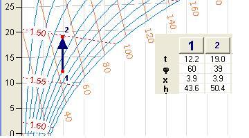

 Отговор: Проблем с влажността
  Няма никакъв проблем. Това си е нормално физично явление. Това помещение, ако е с начална температура 12,2С и отн.влажност 60% , при затопляне до 19С, отн.влажност ще стане 39%. Влагосъдържанието на въздуха си е постоянно 3,9g/kg. Това е валидно за всеки източник на топлина, не само за климатизаторите, който не отделя влага в помещението, при самото отопление. А и 39% отн.влажност си е съвсем в рамките на нормалното. Зимата, с падане на температурите, може да очакваш стойности и около 20%.
 Прикачен файл 7469

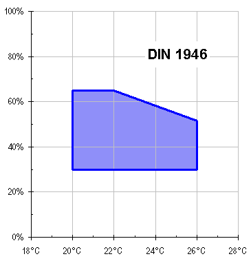

Esper
 ...Принципно и по дебелите книги пише, че е добре да бъде между 50 и 60%...
    Прикачен файл 7472
Нормалното е от 30% до 65%. Ама въпрос на лично усещане.
