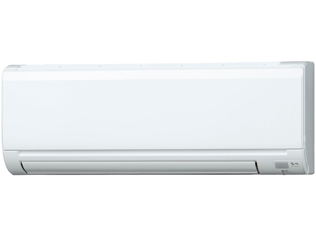

MSZ-GV222 -Допълнително инфо!
Трябва ми машина за 13 м2 детска стая и това Мицубиши ми хареса, някой има ли впечатления, и дали е на 100 В .
Ще Ви свърши идеална работа за това помещение.
Прикачен файл 10964
Модел: 2012 година
Работно напрежение: 100V
Хладилен агент: R410А
Страна произход: Japan
Параметри на климатизатора при 35°C външна температура(27° в помещението):
Охлаждаща мощност: 2.2 (0.8 ~ 2.8) kW, 7509 BTU (2730 ~ 9556)
Консумирана електроенергия: 625 W (165 ~ 900)
Параметри на климатизатора при 7°С външна температура(20° в помещението):
Отоплителна мощност: 2.5 (0.8 ~ 3.9) kW, 8533 BTU (2730 ~ 13311)
Консумирана електроенергия: 585 W (135 ~ 1350)
Параметри на климатизатора при 2°С външна температура(20° в помещението):
Отоплителна мощност: 3.0 kW, 10239 BTU
Консумирана електроенергия: 1260 W
Параметри на климатизатора при -12°С външна температура:
Отоплителна мощност: 2.4 kW, 8191 BTU
APF: 5.8 (целогодишна ефективност на енергийно потребление)
Александър,
Благодаря за бързия отговор.
Някой беше писал че външното тяло е много леко, но след твоята подкрепа това няма да ме притеснява.
сега ни се вижда леко ,след няколко години ще е от тежките :))
