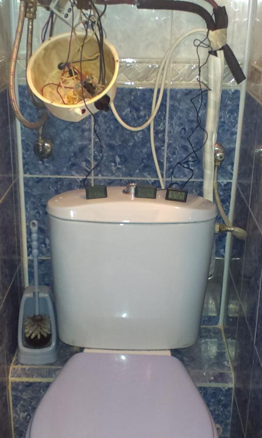

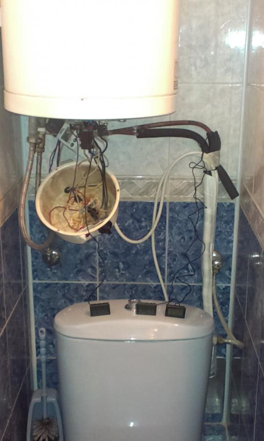

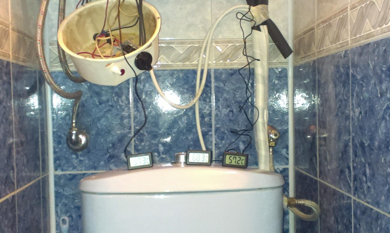

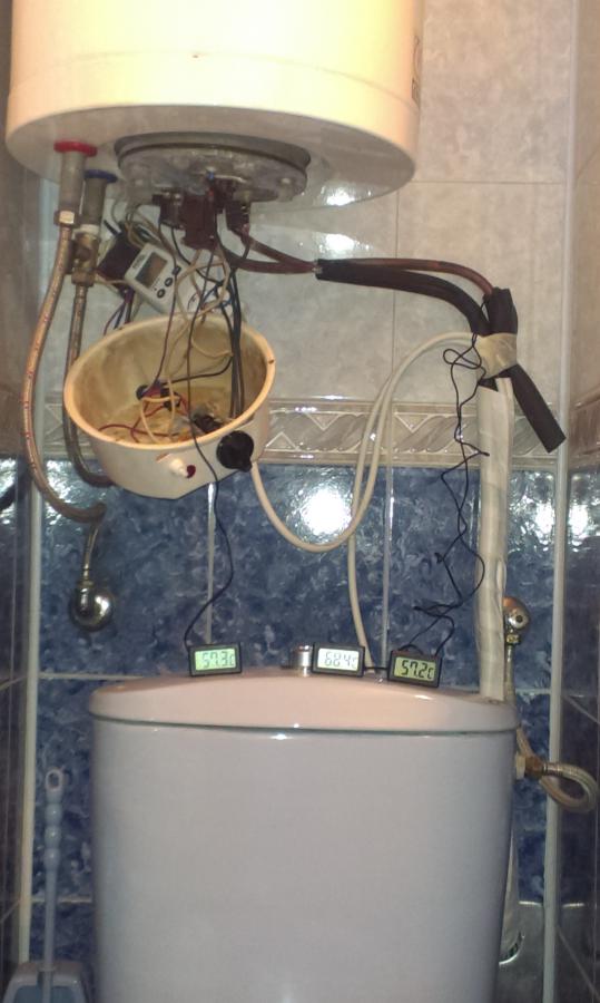

Вече системата работи, но не мога да отговоря все още колко е ефективна. Не съм я довършил с необходимите контролери, и за сега е в тестов период.
Прикачвам няколко снимки:
Прикачен файл 11195Прикачен файл 11196Прикачен файл 11197Прикачен файл 11198Прикачен файл 11199
Отказах се от използването на фабричната платка на климатика. В крайна сметка системата работи в момента само с един терморегулатор - този оригиналния на бойлера, от него се командва цялата система. В последствие ще бъде монтиран микропроцесорен терморегулатор, с няколко вградени защити в него - по минимално време, по минимална разлика в температурата и т.н.
Разбира се беше необходима малка преработка на външното тяло, без която не се получаваха нещата - и най-вече в капилярния път.

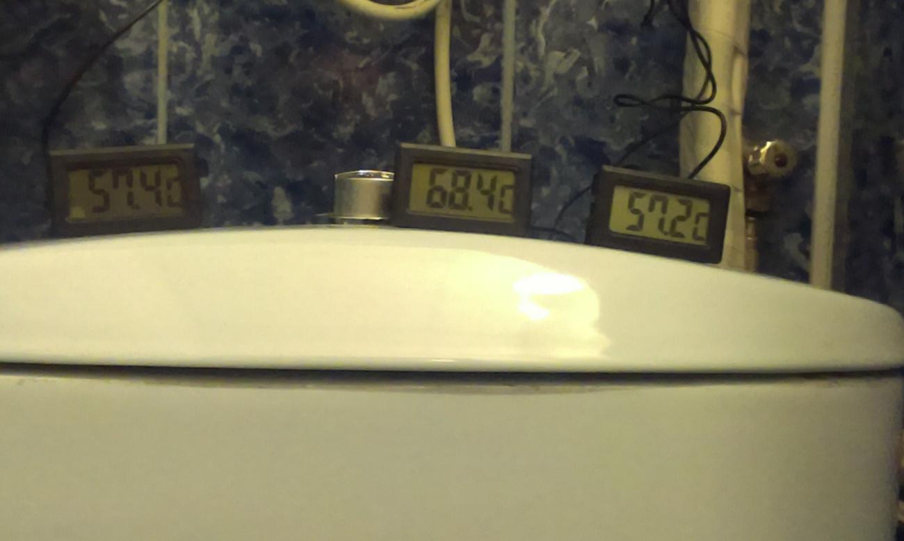

Пояснявам показанията на термометрите:
левият показва температурата в бойлера - над 55* започва да вдига доста бавно и вече като че ли се тормози машината.
средният показва температурата на входящия фреон
десният показва температурата на връщащият се фреон - температура на кондензация или който както иска да го разбира
Само да вметна, че тази тръба в бойлера наистина е малко, защото при по-студен бойлер, фреона се връща доста топъл - при 35* на водата, фреона се връща 45* - редно е да се опита да се усвои тази голяма температурна разлика.
Поздрави
