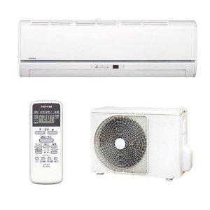

-   1 Прикачен файл(ове) Отговор: Избор между Mitshubishi, Fuji, Тоshiba , Daikin  Аз за тях си мислех...Овча работа...Даже и снимката е грешна (на модел за европейския пазар, работещ на 220V).Ето реална снимка на D-серията на Toshiba:

-   Отговор: Избор между Mitshubishi, Fuji, Тоshiba , Daikin  От всички изброени модели от вас бих заложил на Nocria-та,независимо дали ще е Fujitsu,General или във вашия случай Fuji.Относно Toshiba RAS-4022D DAISEIKAI силно се съмнявам да е дайсейкай,та съмнително ми е дори че е от Япония,но това няма как да го оборя.
