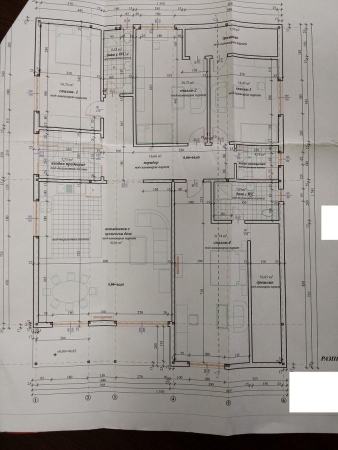

Отделно от всички коментари, за Тошиба си мислех като вариант, но гледам да не слагам по вече от 1 тяло в 5, Трапезария + кухня + хол - 51м2 с 11м2 прозорци - 2бр външни стени, а за 4, Спалня - 32м2 + дрешник 10м2 - 1бр външна стена няма ли да е малко? И малко пояснение търсената температура вътре е 22-23градуса, а региона е североизточен. Ето и плана

За Североизточна България Zubadan-а e най-подходящ ако ще е основно отопление.Според мен се довери на определена фирма да огледа помещенията и да се преценява на място.Друг вариант ако си в ремонт е термопомпа,но определеният бюджет няма да е достатъчен.Може да ползваш и кредит ЕЕ с която ще спестиш доста пари при този бюджет.Успех в избора.

Аlexi погледни къщата с какви помещения е, какви квадратури са и особено височината и машините предвидени за тях.Това с он-офф работата много ме съмнява.
