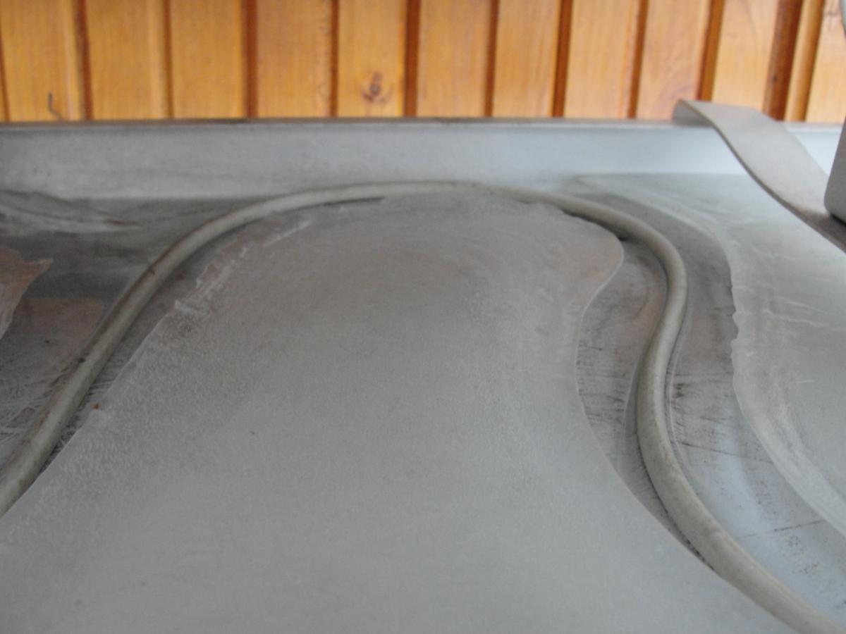

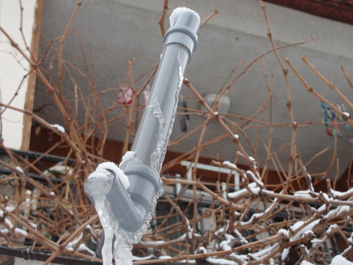

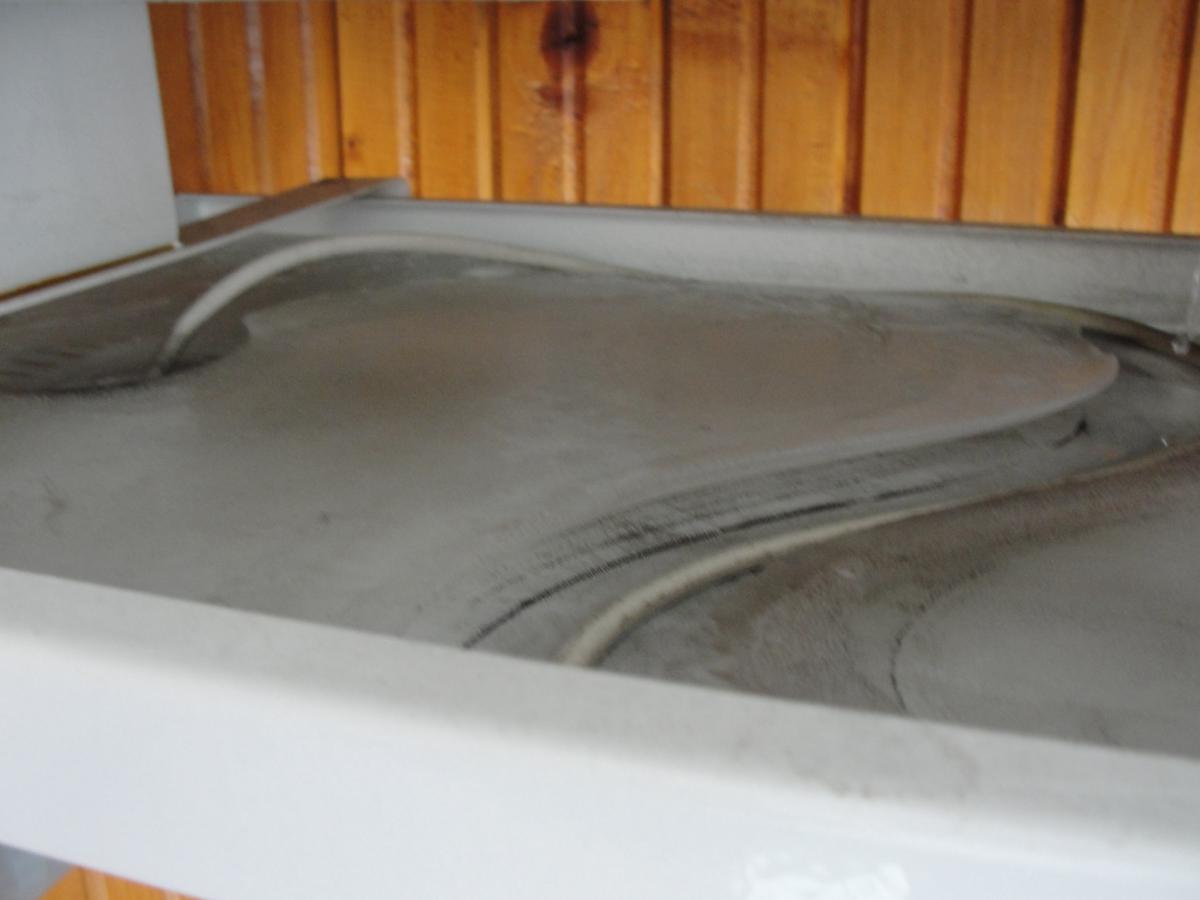

Замръзнали ваничка и дренаж (и двете с подгрев) за оттичане на водата
...Тъпотия и то при -5 до -10°C, ами ако дойде -15 или повече за няколко дни.:)

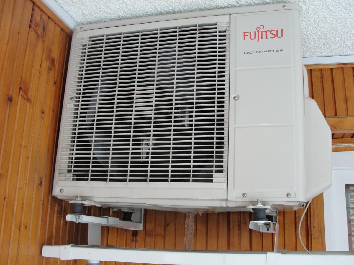

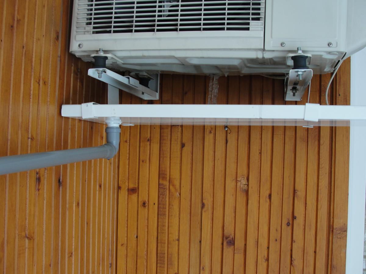

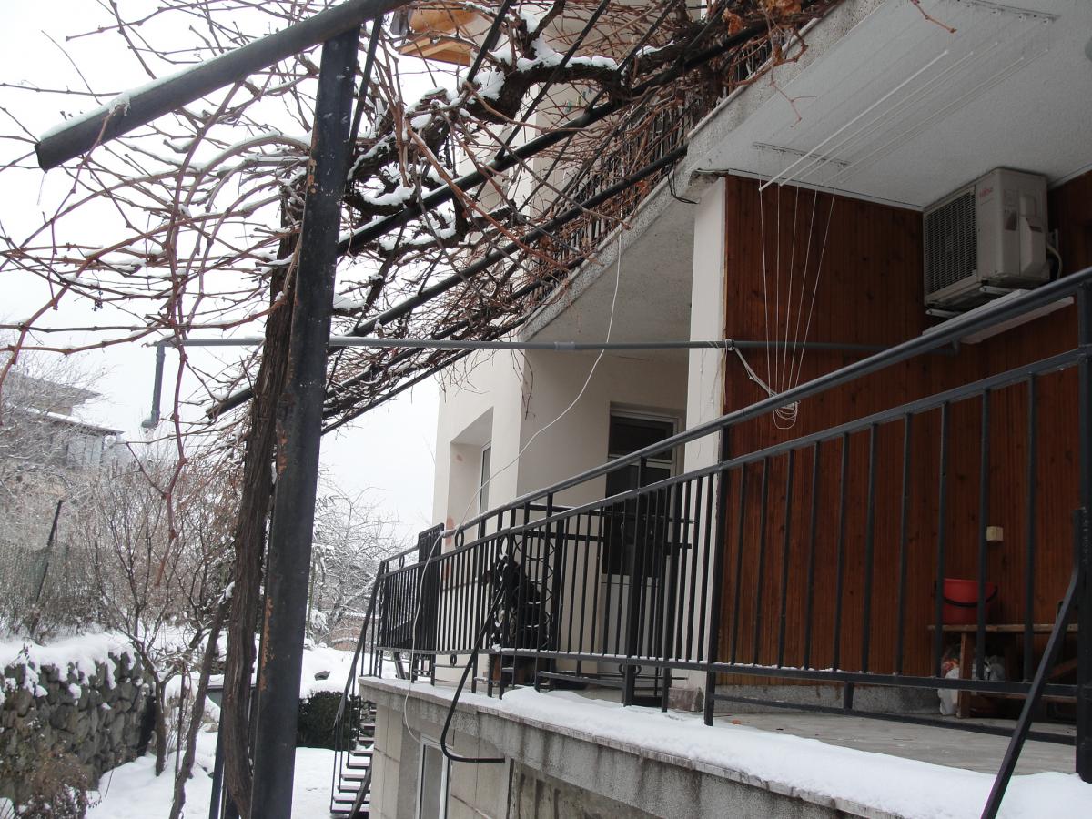

И дадох 130лв. да ми монтират това нещо, и външното тяло на климатика е на завет:051:

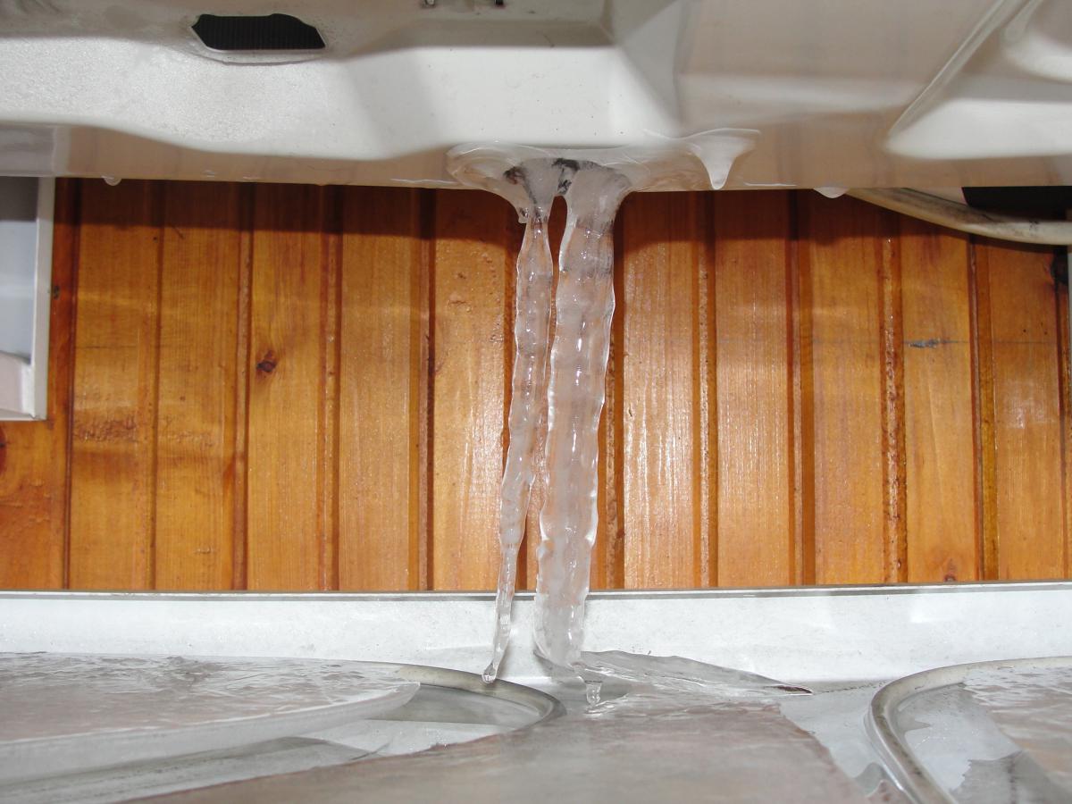

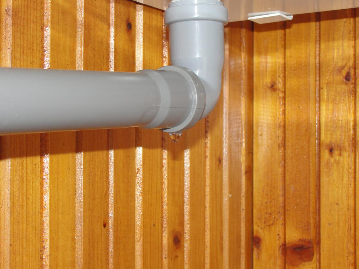

Капе от Г-образната снадка на дренажа точно под ваничката (на една от снимките се вижда) и терасата е морка и в лед. А ме уверяваха, че слагат достатъчно широки тръби ф32 и нямало как да замръзнат и водата от тъпата ваничка не се оттича в момента както е видно.:blob Да им береш лайката и майстори и чудо...

Още едно, две колена 90 градуса да бяха сложили и на +5 градуса щеше да замръзва.Последните две колена са нещо уникално.Няма начин да не замръзне - имаш три колена на 90 градуса, поне 3 метра тръбен път, никакъв наклон.В случая бих сложил тръба Ф50, 1 коляно 45 градуса, без последните две колена и късата тръба - не знам защо са сложени.Освен това имаш още една муфа по дължина на тръбата.Там винаги има праг между двете тръби и леда е готов.За -15 нямаш грижи, тогава почти няма конденз.Кабела по цялата дължина на тръбата ли минава.

Точно преди муфата някъде по дължината на тръбата свършвал кабела... демек до никъде. Оттам до края всичко е плътен лед
Цялата дължина на тръбите е 4,5 метра или кабела в тях е около 1,5 метра в момента. Трябвало да сложат общо около 6 метра кабел, но не знаят дали имало такъв, за да станела работата:mad: Казах им да слагат колкото трябва кабел до края на тръбата, да отстранят задържането на вода в тавичката, да отстранят проблема с капането от 90 градусовата чупка под тавата, да махат тия колена (90 градусови чупки накрая) и да удължат още с 30-на см пътя.
Иначе наклон на тръбите има и се оттича водата.
Ще видя в Понеделник какво ще сторят и ще го направят ли както трябва
