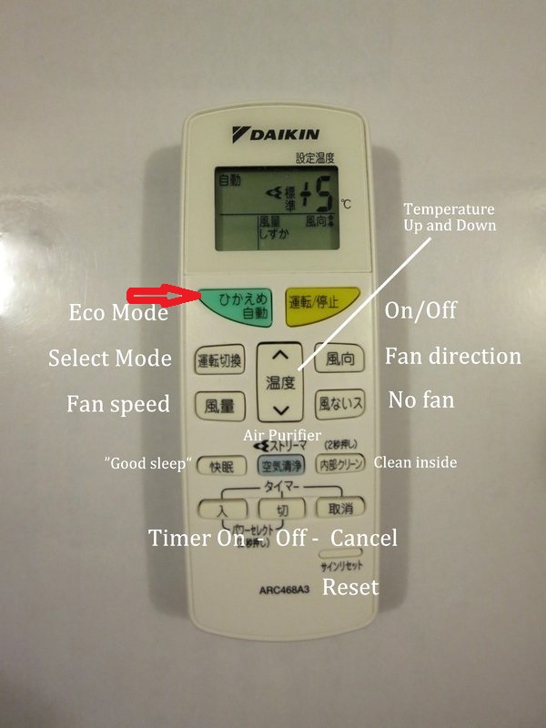

Прикачен файл 15864
Здравейте колеги , имам едно питане относно еко режима на климатика , дали го ограничава по някакъв начин тази функция , защото забелязах че по стандарт тази функция като е на 0 би трябвало да подържа 22 градуса , поне така мисля .
Значи климатика го държа на 22 градуса постояно , като вентилатора е на ауто , и в стаята е винаги 22.5 плус минус полвин градус , като в топлите дни достига примерно 23.5 и климатика изключва , както беше миналата седмица по топло и климатика започна да работи много он офф и реших да го пусна на Еко режим на (-3) климатика подържа 23.5 гр. почти цяла седмица .Сега паднаха малко температурите и климатика е на (-2 )и подържа 22.5 градуса , та въпроса ми дали за 0 при Еко режима стандартно е 22 градуса ми се струва че климатика работи по добре на този режим ( дали да го оставя така или да му задам стандартни градуси ) като се има впредвид че температурите не са падали под -2 градуса от десетина дена .
И един друг въпрос , преди 10 дена започна да ми свети в оранжево един от диодите на тялото на климатика , преполагам че е било за почистване на плазмата , като не се промени нищо по работата на климатика (работеше си без проблем просто светеше , след изкарване на касетата и поставянето и пак си ппродъжаваше да свети , когато натиснах едно копче мисля че е ресет примигване спря да , и от тогава не се е включвало
