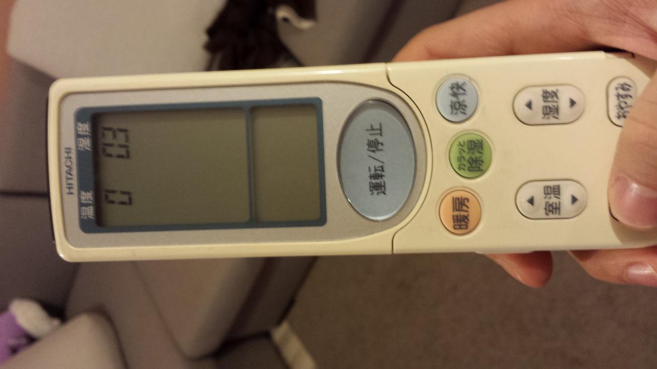

Гадост! Искрено ти пожелавам да намериш някой да го подкара...Не ми се иска да го призная , но от статистиката във форума SxxT/T2 не излязоха много корави. Един с 0-3 , един с 0-12 и при мен също от време на време спира с 0-12...таа.. 3 от 3 .. Стискам палци да се оправи - машината е хубава.
Отговор: Хитачи S28T 100V Спря
Хитачито иначе го признах , че топли в кофти условия е ама до сега не се беше предавал . Каква е тая грешка 0-12 ?

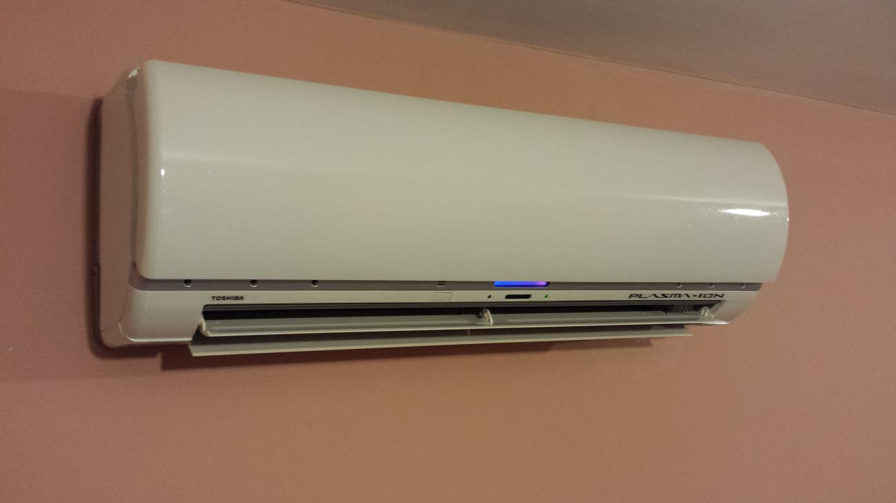

Ами в София няма Сашо ( тои писа ама от разстояние няма как да помогне ) :) за жалост . Идва един човек 2 пъти препоръчан от колега от форума , но мери разглаба го взима платки и накрая реших да спестя мъките на всички и отиде за части ... пък монтираха тоя .... И без това ми се щеше да е по мощен в хола а и дефроста на хитачито в определени моменти ме дразнеше доста . Сега за момента тая машина ми се струва да топли много повече от S28T ( събирам впечатление ) Начина на работа се различава от SDR-а доста .
Прикачен файл 15933
40ка е ,остава и да не топли :)
