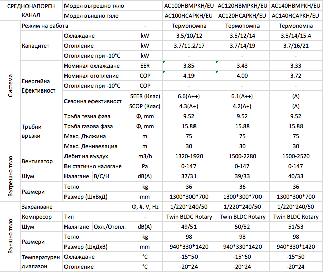

Както казах и в предния пост енергийната ефективност е значително по-добра при режим охлаждане и малки подобрения в режим отопление. По-ниският коефициент на топлопроводимост се компенсира от неколкократно увеличената площ на "тръбата". Това, че в България климатиците се използват основно за отопление е проблем за местния пазар. В световен мащаб системите се използват основно за охлаждане. Затова там е и много по-важна ефективността в режим охлаждане, отколкото в отопление. Затова и японците не пускат техните модели за европейския пазар - защото няма кой да си ги купи. Там е кучи студ и се топлят на ток, но тук нито е кучи студ, нито някой се топли на ток.
И като вметка резултатът от алуминиевия топлообменник в каналните модели на Самсунг:
Прикачен файл 16759
Както се вижда, освен по-добра ефективност в режим охлаждане от всички останали на пазара 10кВт модел с COP 4.19 и максимал 17кВт не се среща никъде. Да не говорим и за максималната мощност на 14кВт модела - 21кВт в режим отопление. Също не се среща никъде. Явно алуминиевият топлообменник хич не е толкова лош...
Та, да не забравяме, че еквивалентните модели на Дайкин например, освен, че са с по-лоши параметри по всеки параграф са и с по 3000-4000 лева по-скъпи.
Алуминиев топлообменник - не ми вдъхва доверие.
