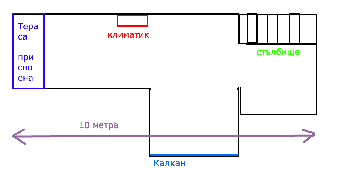

Ето една що годе адекватна скица: https://forum.setcombg.com/attachmen...id=20543&stc=1
Всичко, освен терасата (със синьо) е вътрешни стени, само най-долната част (късата) на стърчащата стая е калкан.

------Mitsubishi Heavy SRK63ZR-S
Отговор: Моля препоръчайте за голямо и криво помещение
Със старите тръби климатик за японския пазар- има такива тошиби и мисля(но не съм сигурен) мицубиши илектрик.
При всички положения сте за някоя 40-ка за японския пазар с върхова мощност в режим отопление поне 9.5, но и това може да е малко, а най-добре 11.5-11.9 киловата,
И такива 40-ки има.
Сега виждам, че и Шарп има с такава мощност: SHARP AY-E40SX2
Другите са:
Fujitsu AS-Z40D2
Toshiba RAS-402GDR
За дебелината на тръбите не съм гледал.
Мултисплита също е добър вариант.
И трите 40-ки на Justify трябва да са с десятка и шестица тръби. Но едно обаждане по телефона на фирмата спестява питанките, а и не виждам защо трябва да се ползват старите тръби. Подмяната им с нови не е свързана с къртене, освен ако не са вкопани. И ако наистина се търси енергоефективен климатик трите япончета са перфектни за това помещение и като мощност. :)
