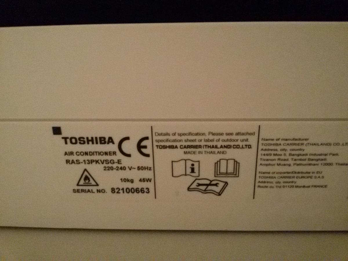

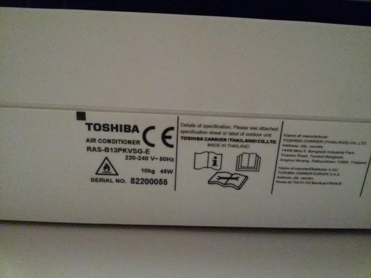

Защо не видиш какво на етикета на вътрешните,и качиш снимка?

Защо не видиш какво пише на етикета на вътрешните,и качиш снимка?
Отговор: Избор на климатик '2018
Прикачен файл 28276Прикачен файл 28277
Единият има едно В в повече!
С кой от двата са ме прекарали?

"B"-то се комплектова с мулти. Т.е. едно външно и няколко вътрешни.

Какво точно са ме прекарали? Каква е разликата между двете?
Не мисля, че са го прекарали изобщо..
Без да съм "разбирач" на Toshiba , ако потърсите из Google ще намерите и двата варианта като моно сплит.
Моето предположение е, че RAS-B13PKVSG-E е реколта 2018
https://www.toshiba-aircon.co.uk/wp-...uct_data-1.pdf
RAS-13PKVSG-E е от 2017 и се появява по-често в Източна Европа, може би заради по-малък брой продадени.
http://www.toshibaclim.com/Portals/0...6182224_GB.pdf
Аз лично не бих се занимавал-и двата варианта ги продават -имат наистина различен модел ДУ, но са си легитимни като моно сплит.
П.П. Вътрешните често могат да се ползват в комбинации. Не е "прекарване".
