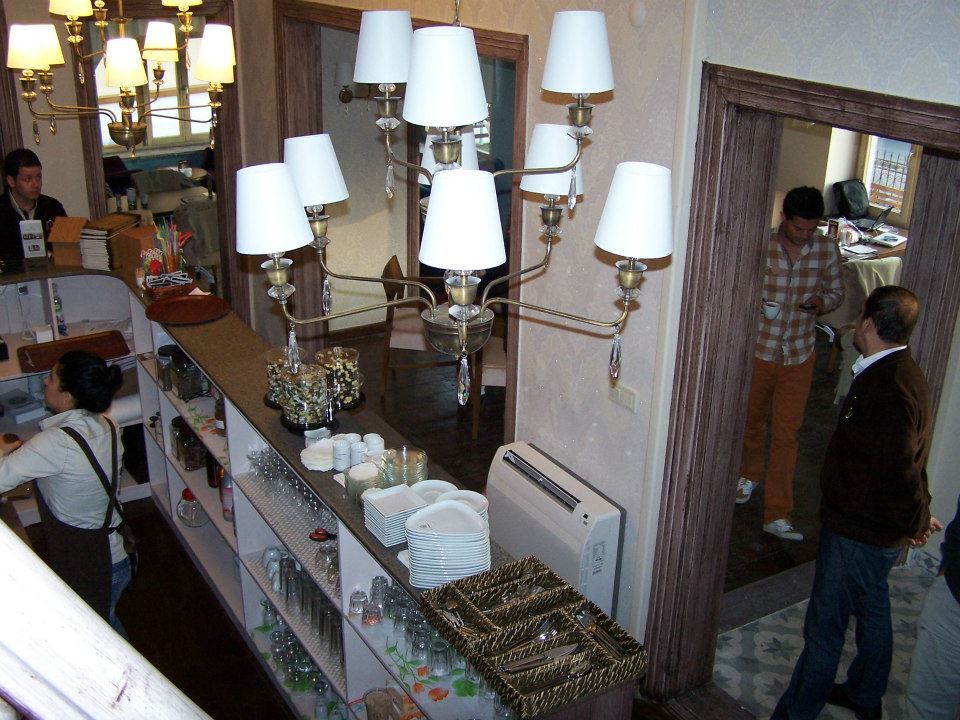

Наричате ви модел за сгъване. Аз също въведе конзола .. Не съм проверил модела код.
Прикачен файл 29012
Прикачен файл 29013
Прикачен файл 29014
Прикачен файл 29015
Прикачен файл 29016
Това е проект, който направих. Продажбите и инсталирането ми принадлежат.
