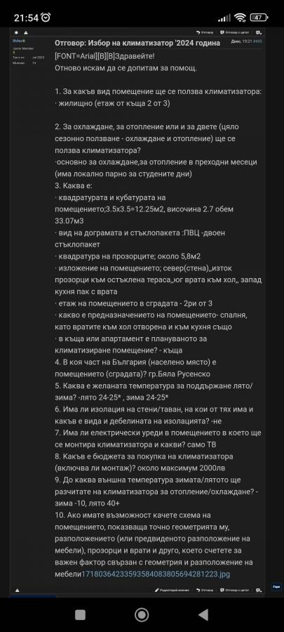

Отговор: Избор на климатизатор '2024 година
Aleksandars
Това е за gogogogov. Сега ще погледна Вашия казус.... на 4.03. съм Ви дал предложения....
Това е за съвсем друг вид помещение аи региона е друг.
Къде сте писали.... не Ви намирам мнението.
От днес 33 страница,последна публикация Прикачен файл 41807
