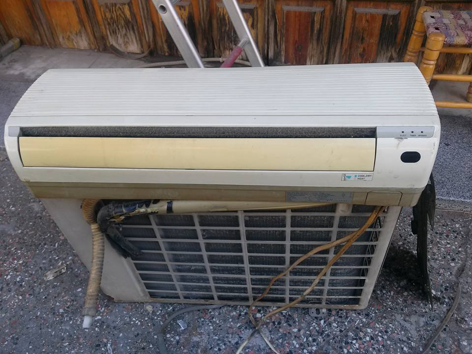

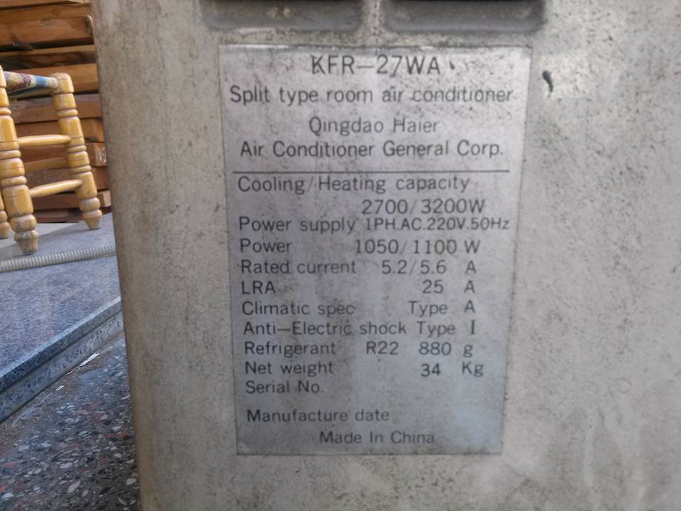

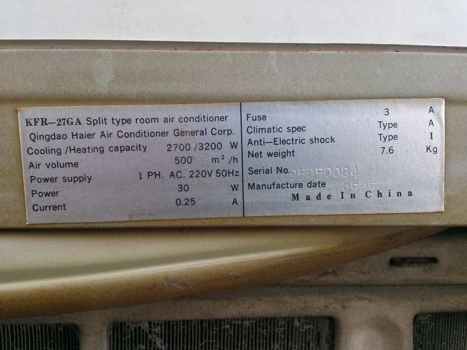

Купуван преди 20 години...Фирмата от лепенката бяха в един гараж... Първия му ремонт вчера - сцепена бубина на четирипътен вентил. Агрегата не се чува как работи.

Поддържахме тази машина и я подготвихме за повторна употреба.
В Измир
Made in China

1991 model of İzmir
