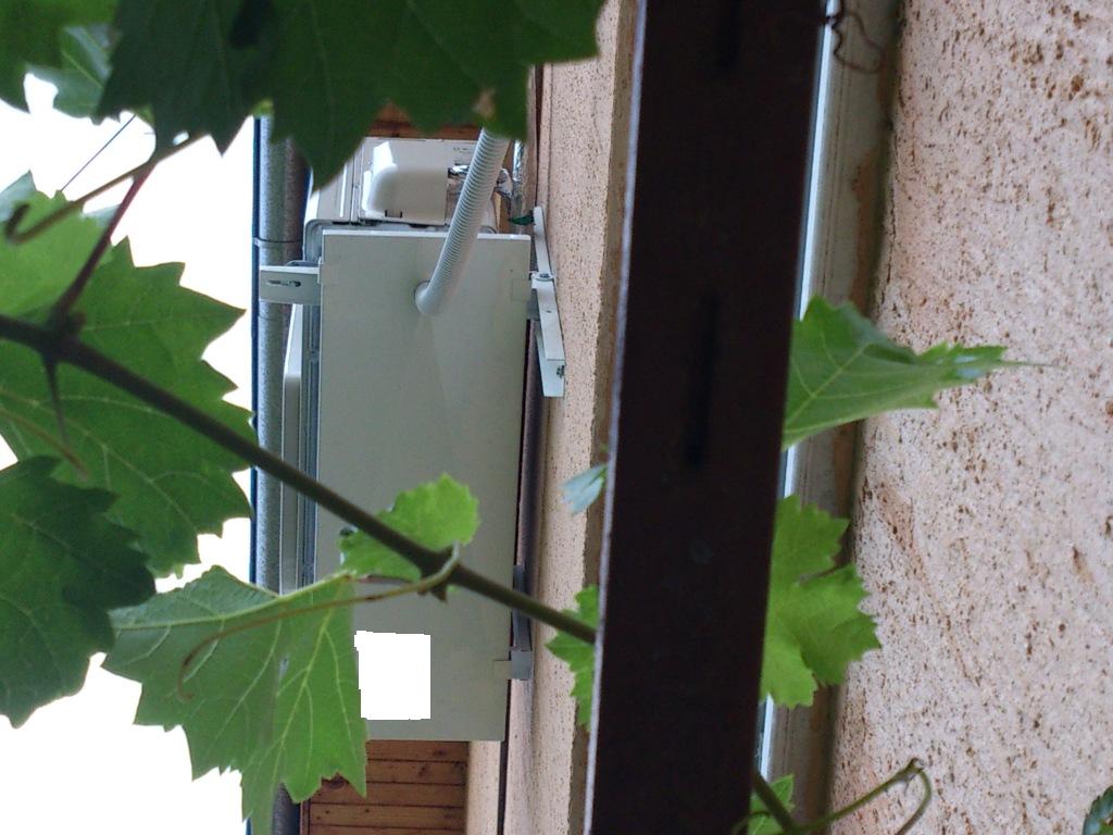

    Ами питахме ги, съветвахме ги. Дядо ми е занаятчия - авто-сервиз има, Майстора му викат на 60 години е и каза, че ако не сме били ние, никога нямало да свършат. Горе долу по тъмно в 9 приключихме. Гледахме, питахме ги, казаха че външното тяло не може другаде да се сложи - и какво да им кажа махаите се ? Вътрешното дупките не са проблем, замазват се, час работа. Откъде да знам кое е правилно, кое не, нали затова питам тук ? А относно моите фантастически представи :)) кое как, едва ли е възможно някои да го направи :))
А относно външното тяло ?
     Отговор: Добре ли и извършен монтажа?
  А защо не са сложили една пластмасова тръбичка, поне имаш градинка отпред и щеше да капе там, сега ще капи на главите на хората (и ти ако минаваш от там и на теб) и зимата и лятото, защото ти пуснали да виси тръбичката от вътрешното, а външното са го оставили да си тече през дупката.
Умора, умора, ама никой не ти казва, днес монтирах много, примерно 5 клими, твоята на 70% монтажа :) .
 IMG_2714.JPG - Prikachi.com споделяне на снимки в Интернет ето как монтираха моя, монтажника висеше навън от махнатия стъклопакет, горе долу задника му беше на перваза, и го държахме за краката вътре. Беше късна зима, ръмеше, около 19.00 часа - тъмно, след поставяне на климатика монтираха и тръбичката. Как стигна до там тоя човек, как буквално висеше...не искам да си спомням, все пак има около 7 метра до долу. Изключително съм доволен от двамата монтажници. Убеден съм, че 90% от хората в този бизнес са такива.
Не за друго, ами и аз където живея на 10 апартамента един е без тръбичка насочваща водата да не капе върху хората, и то е достатъчно да притичваш отдолу :)

    Четах някъде из темите, че отвън тръбите да се обвият с фолио, да пазят от слънцето, до колко е функционално и нужно това ?
И някакъф линк ( не намирам из форума) ако може да даде някой, какво да се сложи отдолу на външното тяло и къде се намира това, за да не капе долу на хората, някакво тръбово каналче ли, не замразва ли зиме ? Аз не знаех че има две места от вътрешно и външно тяло за водата, мислех че е една тръбичката, дето се вижда на снимката :-memnon

 Прикачен файл 10318 Прикачен файл 10319

    Е ти ме уби :shocked: как са прави това :))
Ех вече ще знам какво да искам. за в бъдеще, на 24 съм, кои знае колко още климатици ще слагам :029:
Явно човек трябва да разбира от всичко - по малко, е добавяме климатици към графата :cool:
