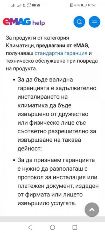

Търся човек/фирма за монтаж на 3 климатика star light м. Банско - 12, 18 и 24. Необходимо е да има право да постави печат в гаранционната карта тъй като изискването за да се признае гаранцията е да бъде извършен монтаж от оправомощено лице. Държа на качествен монтаж по всички правила. Ще съм благодарен за препоръки!
И аз скоро купих старлайт от емаг, но за монтаж се споменава само Пан сервиз в описанието на продукта. Или съм недочел?
Като си го монтираш сам гаранция ще важи докато не ти се наложи да я ползваш.
Прикачен файл 41522
За гаранция на климатик от емаг
благодаря за инфото, frick!
