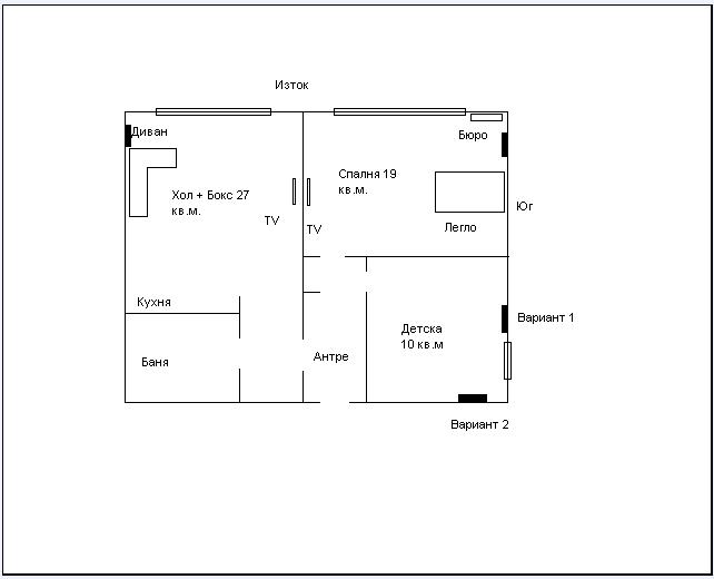

Здравейте,чудя се къде ще е по удачно да се монтират климатиците в хола и спалнята,както съм ги показал на схемата-(отбелязани в черно),или на срещуположните стени,Въпроса ми е кое е по добре: Да духат срещу дивана в хола и срещу леглото в спалнята или да е монтиран над дивана и да вее срещу телевизора в хола,а за спалнята да е над леглото,то по-скоро се падат малко в страни де,както съм го посочил на чертежа?А иначе климите които съм избрал за момента са за хола CS-E12QKEW(за econavi сензорите има ли значение разположението),за спалнята CS-RE12QKE и за детската CS-RE9QKE ,там монтажа няма къде другаде да се направи,всъщност освен на долната стена до прозореца,но така май е по добре.

Отговор: Монтаж на вътрешните тела
Не е удачно да духат срещу вас.

Съгласен с Велев, особено когато става въпрос за Панасоник.

ако искаш да духа срещу вас избери друга марка климатик:thumbup

Друга,друга все ще духа,ако е Фуджицу,сигурно направо ще ме отвее,мислех че Панасоник са с по-лека и приятна струя,Justify,ще разясниш ли какво имаш предвид,Панасоник духат по-силно и неприятно ли?От другите водещи марки на пазара,не те разбирам....?:(Но най-вероятно ще се монтират така че да не духа директно срещу дивана или леглото.Благодаря ви за изказаните мненията.:thumbsup:А вече когато дойдат специалистите,ще си кажат мнението,но все пак решението и думата си е наша,та исках да съм наясно предварително.Мерси още веднъж.:)

Точно Панасоник има лека и приятна струя (но това е прекалено субективно определение)

На ваше място бих си закупил мицубиши хеви или илектрик или тошиба. Фуджицу също имат приятна струя, но в началото при пускане или след размразяване струята им е форсирана-не на цяло, но се чувства форсирането.При фуджицу проблема не е с топлината или комфорта на топлината на струята, а по-скоро с шума на външно и вътрешно тяло при първоначално пускане и след дефрост/размразяване.

Благодаря ти за отговора justify,аз все още не съм избрал окончателно панасониците имам още време за размисъл,просто за момента на там клоня и да забелязал съм постовете на AC_From_Hell че са насочни към препоруки основно на Panasonik и Samsung,но моделите в предложенията му според мен са по-нови модели и ако не се лъжа по-висок клас от този с който е имало проблем в посоченият от теб линк.Не само той предлага моделите CS-E12QKEW;CS-RE12QKE;CS-RE9QKE или дори по-старата серия PKE,Виждал съм ги и в доста от предложенията на Aleksandars,а доколкото разбрах явно той е уважаван от вас капацитет в тази сфера.CS-E12QKEW ако не духа топло зимата при -5;-7 защото напоследък не са особено студени зимите в София и не само няма и да си помисля да го вземе,обаче прочетох доста позитивни коментари за него в този форум.

Леката и приятна струя при Панасоник не е субективно определение или усещане, а се дължи на новата концепсия на марката от серията PKE нататък, както в софтуерно, така и в хардуерно отношение. Правил съм сравнение между тях и старите модели, както и с някои други марки, без Мицубиши. Моделите след 2012 година нямат вече нищо общо с RENKX, поради което темата, спомената по-горе от Justify, не е актуална. Новите модели на Панасоник са перфектни за спални помещения, поради минималните нива на шум и споменатите качества на въздушната струя. Комбинацията от бутона powerfull и рязка промяна на зададената температура могат да доведат до промяна в усещането за комфорт и демонстрация на сила. Личен опит.

Здравейте отново,изникна ми нов въпрос или два всъщност.:BigGrin Първо май ще има лека промяна в оразмеряването на стаите или по-точно детската ще е около 10-ина кв. приблизително,което не е много по-малко в сравнение с предишните 12 кв.но това означава ли че ще трябва да търся климатик с по-нисък работен минимум като на CS/CU-E7QKEW ; ASHG07LUC или ще ми свърши работа и CU-RE9QKE към който се бях насочил и другото е че най-вероятно ще сложим вътрешна изолация на външните стени юг-изток на схемата от вата и гипсокартон,та и на тавана даже.:)което изключва притесненията ми,че CS/CU-E12QKEW няма да се справи в 27 кв.м,но като прибавим и малкото коридорче стават около 30-ина,врати на хола няма да има или ще види зор как мислите.?А да щях да забравя за детската е по-добре вариант 1 или 2 за монтаж.
Благодаря ви още веднъж.:thumbsup:
В допълнение блока е ЕПК,дограмата PVC Мисля да е с 3-ен стъклопакет,но ще видим,още не съм решил.Бях го опоменал в общата тема за избор на климатик.:smiley:
