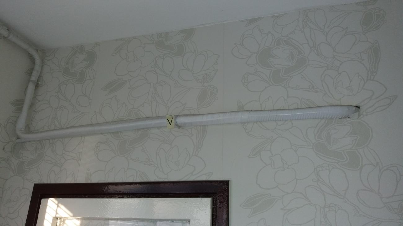

Аз на твое място, вместо да се занимавам с туби и глупости, бих срязал кондензният маркуч на 20-30 сантиметра преди запушването и щях да го изчовъркам с един метален шиш. После може да съединиш обратно кондензният маркуч с парченце медна тръба и малко силикон. Даже няма да си личи къде е рязано.
Ето къде е снадката на маркуча с ал. тръба. Просто ще сменя тръбата, но някой друг път.
Прикачен файл 27982
Всъщност тръбата (като тези за парно, гъвкавите с ал. вложка) е запушена.
