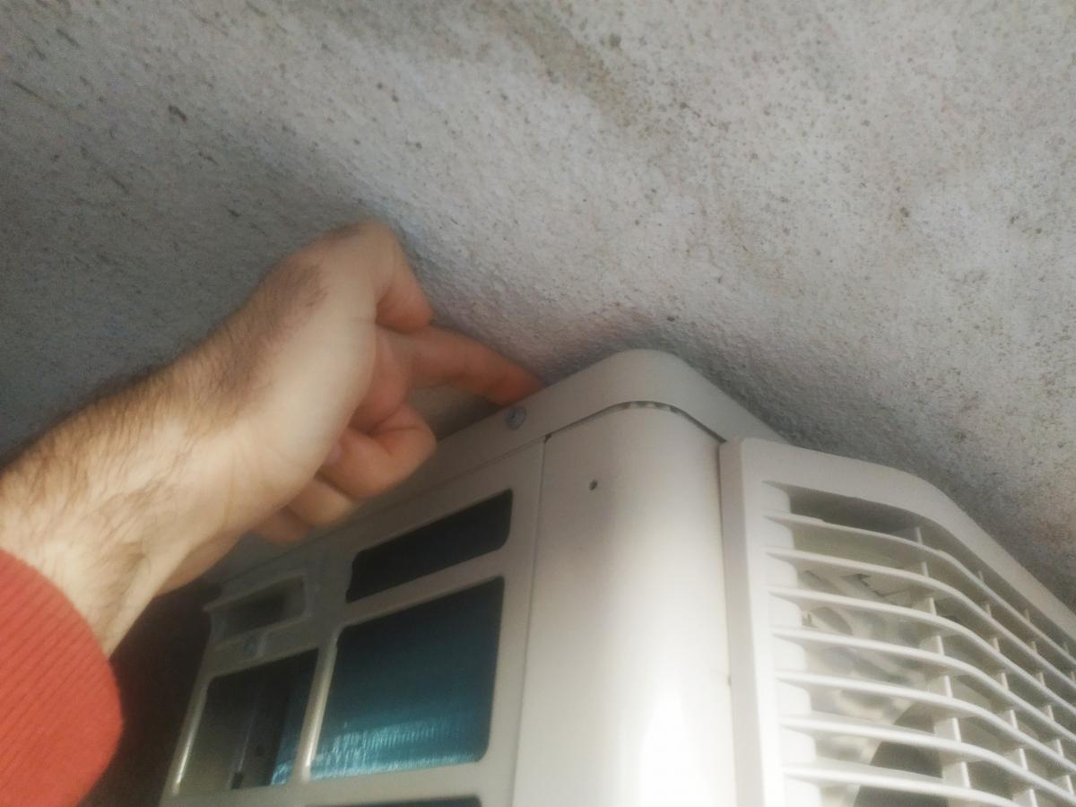

    При монтаж на външно тяло, горната част на външното тяло е на 2 см от бетонна плоча. Отпред, отстрани и отзад са оставени достатъчни разстояния. Външ.тяло е на тампони, които ако се свалят биха увеличили разстоянието с около 3 см допълнително. Да ги свалям ли? Би станало общо 5 см. Да се занимавам ли да свалям стойката, ако и 5 см не са достатъчни?

    От горе ти трябва място за да може да се свали капака за обслужване на климатика евентуално при нужда от ремонт. Иначе за работата на климатика не е проблем.

    Ами притеснява ме, че има един пръст разстояние от горната част на външното тяло до тавана. Тампоните допълнително го повдигнаха 3-4 см и почти е на макс. Не се усетих докато монтираха стойката, че ще се качи толкова горе. При свършен факт, беше късно да ги гоня. Вариант 1: Обаждам им се да дойдат да си оправят грешката. (Ще обсъждам с шефа дали ще ме чарджи допълнително). Вариант 2: Оставям го така както е. Основното ми притеснение е, че дългосрочно поради липса на проветряване могат да се износят преждевременно всякакви компоненти. С други думи, да му скъся живота.

    Отгоре какво ще проветрява, има 3 страни откъдето да смуче въздух. Единствено може да е проблем ако се налага интервенция.
    Пускай го да бичи и не се филмирай, почти всички климатици монтирани на такива тераси ги лепят до тавана, за да не пречат.

    те хубаво ги монтират така, но ако се наложи сваляне на горния капак заради някаква интервенция по външното тяло - как става номера ? щото галимацията да се махат тампони за един капак не ми звучи сериозна

    Най-важно е от зад до стената да има едни 10-15 см, ако може и повече и от страни където завива топлообменникът иначе се нарушава топлообмена. Там където са тръбите и кабелите също трябва да има достатъчно разстояние за да може да се обслужва климатика. Топлият въздух се издухва от вентилатора напред. Според мен няма страшно, но все пак за да си спокоен можеш да им звъннеш да видим какво ще кажат.

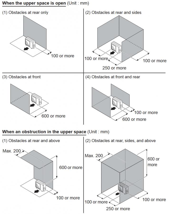

    Отзад има 13 см до стената, отляво и отдясно няма ограничения, свободно е. Отпред също нищо не пречи. Техниците казват, че е окей, но аз от тях не очаквам и друг отговор. На Митсубиши изискванията са 10 см отгоре минимум. На Дайкин пише "да се остави необходимото разстояние от всички страни", без да конкретизират сантиметри.

    Проблема ще се появи когато има нужда от диагностика при евентуален проблем с външен електронен блок. Като цяло, подобно изпълнение е малоумна идея. Разбирам да е нямало възможност, но....

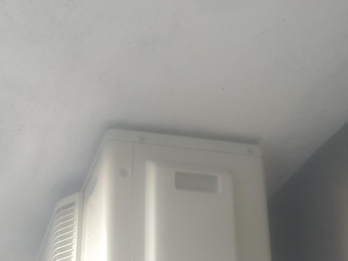

    Стига си се филмирал няма проблем за работа му така монтиран. Както ти казаха единственото неудобство е ако се налага интервенция по климатика, но щом са се съгласили да ти го монтират така значи не им пречи евентуалното неудобство което сами са си създали.
    Моя е монтиран така преди около 6 години https://forum.setcombg.com/attachmen...028_123944.jpg

    Е то не може да не се отрази по някакъв начин на въздушния поток създаван от вентилатора, цяла наука си е все пак, но чак до проблем с климатика е преувеличено. Фуджицу и Мидеа препоръчват цели 60 см ако отгоре има препятствие, но да не се приема че карам човека да си мести климатика.
