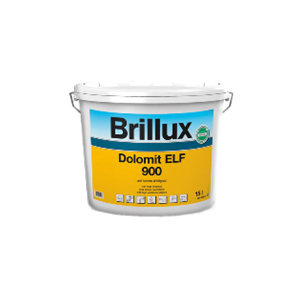

Прикачен файл 28149
Прикачен файл 28150
Лично за мен бетон контакта е най-добър.
Повечето са универсални.
Името му идва от това,че хваща на много гладки повърхности каквато е бетона,когато е добре излят.
Този от снимката е друг.
