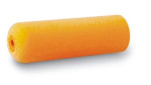

Прикачен файл 28136
С този валяк се боядисват скъпи бои.

Купиш ли космест/рошав/ валяк боята няма да ти стигне до никъде!
