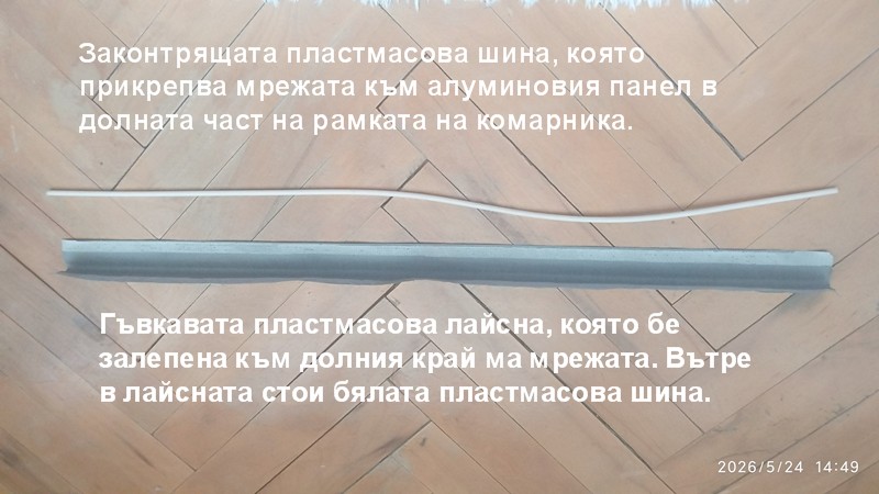

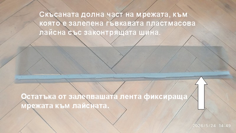

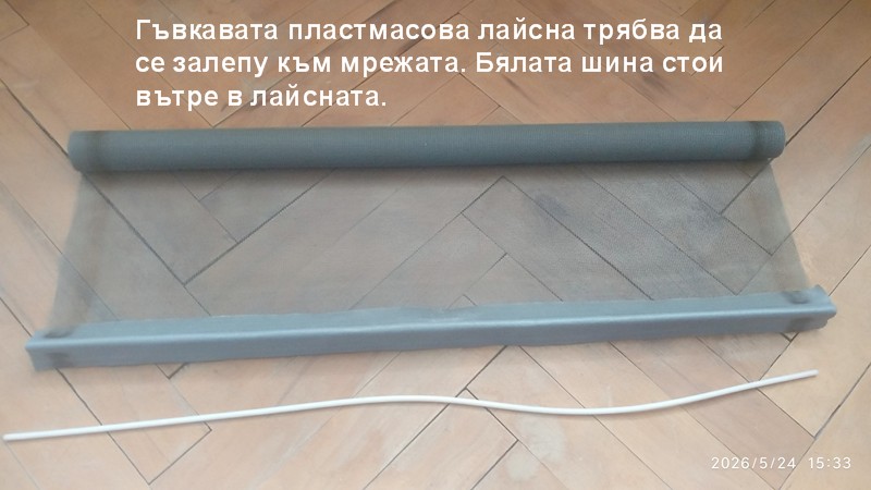

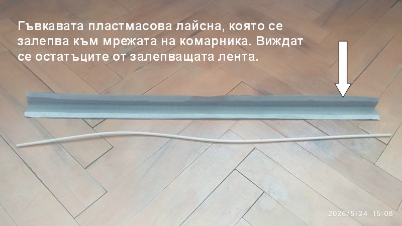

    Здравейте колеги,
    Опитвам се да помогна на възрастна жена от моя блок с поправката на старичък ролетен комарник. Проблемът е следния - в долния край на мрежата има залепена гъвкава пластмасова лайсна, вътре в която има пластмасова шина служеща за фиксиране на мрежата към алуминиев панел. Мрежата над въпросната лайсна се беше скъсала от дългогодишна употреба, така че аз разлепих лайсната и махнах скъсаното парче от мрежата.
    Сега лайсната трябва да се залепи наново към здравата мрежа, но аз нямам знанието как точно да се направи това. Един съсед ми каза, че производителя на комарника е ползвал термична лепенка (следите от която се виждат по лайсната). Според човека би трябвало да занеса лайсната и мрежата във фирма за поправка на комарници, където да се извърши залепването. Аз самия се опитах да ползвам бързосъхнещо лепило, но не можах да свърша работата със собствени сили.
    Моля посъветвайте ме къде в София да намеря такава фирма за поправка на комарници, където биха могли да извършват залепването както си трябва. Аз ходих до Камакс и Ролпласт, но те ми заявиха, че не се занимават с такъв тип ремонти.
    Благодаря предварително за съдействието.

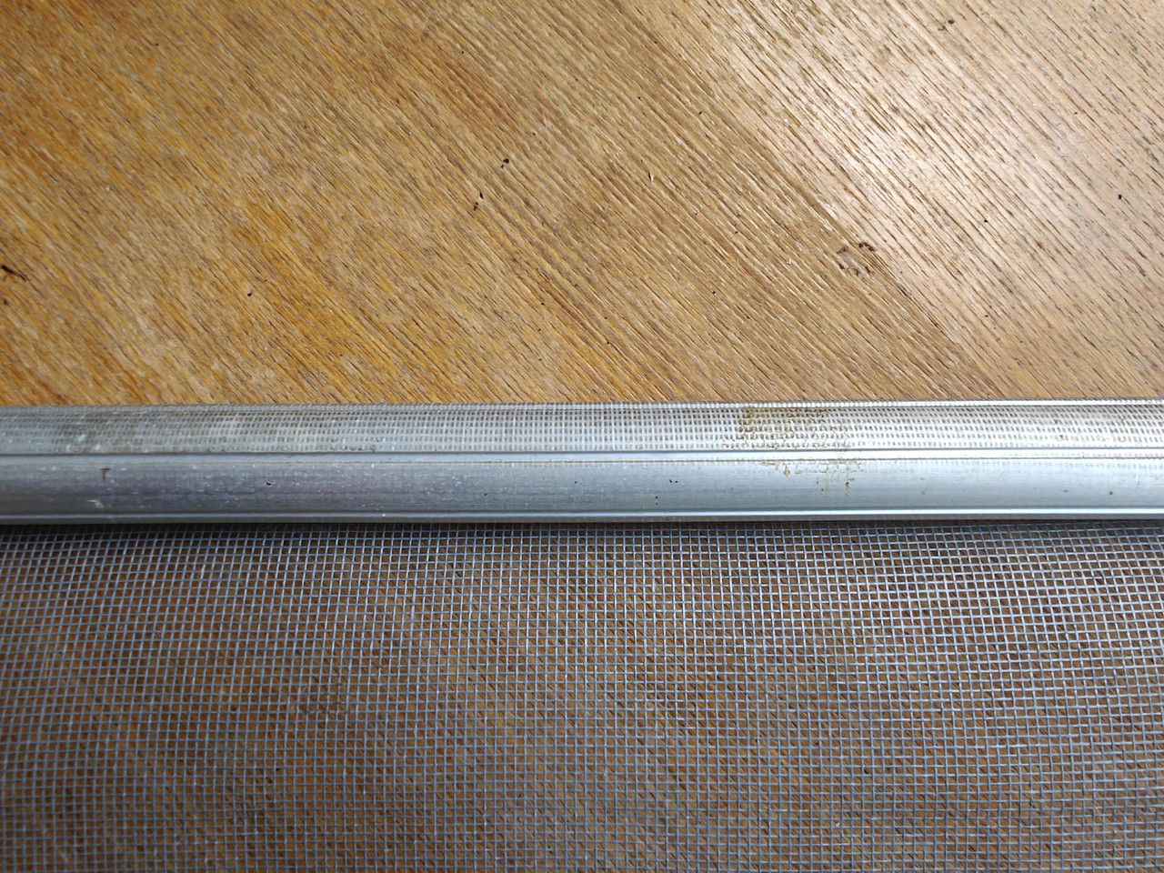

    Да допълня по темата със смяната на мрежата.
    Купихме от Ташев два метра или цена от евро на метър. Може и от кварталната железария за по 2 евро.
    Изрязах на пода новата по размер за спазнане на правото.
    Внимателно отлепих старата мрежа от горната част, където се навива, защото използвах старото лепило, върху което залепих новата мережа.
    Пипкавата работа е в долната част.
    Мрежата я подгънах сантиметър и сложих шнура по средата. Така с гъвкавата лайсна го наглузих в профила и добре затегна. Няма измъкване. С две ръце няма да стане, трябват четири.
    Следващ етап е слагане на двойно лепящата лента от две страни за залепване на гъвката лайсна.С 4 ръце по-добре.
    После следва навиване на пружината от едната страна и монтаж.
    И отново в играта с насекомите.
    Имам да правя още един. Таман съм загрял
