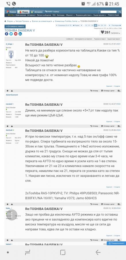

Прегледах набързо темата за дайсейкай5, еми....
Прикачен файл 37899
Защото не спира компресора, когато темперира през зимата югозападно помещение, огряно от слънце. Продължава да работи с мощност от около 50W, въртейки 2 мотора и половин компресор, което е изключително неефективно и скъпо. За мен, безсмислено. Механично износване, съчетано с преразход на еленергия (нисък COP). Злите езици твърдят, че уж било по-комфортно. Веднъж се опитах да обясня подобен проблем на дилър на VW. Човекът започна патосно да ми обяснява за някаква нова иновация на фолксваген, изключваща цилиндри на двигателя по време на работа, уж, за икономии (?!). Нежно го прекъснах, поправяйки го, че това е много стара руска разработка на Москвич и не икономисва нищо, което е свързано с джоба на собственика. Само допълнителни разходи! :))
