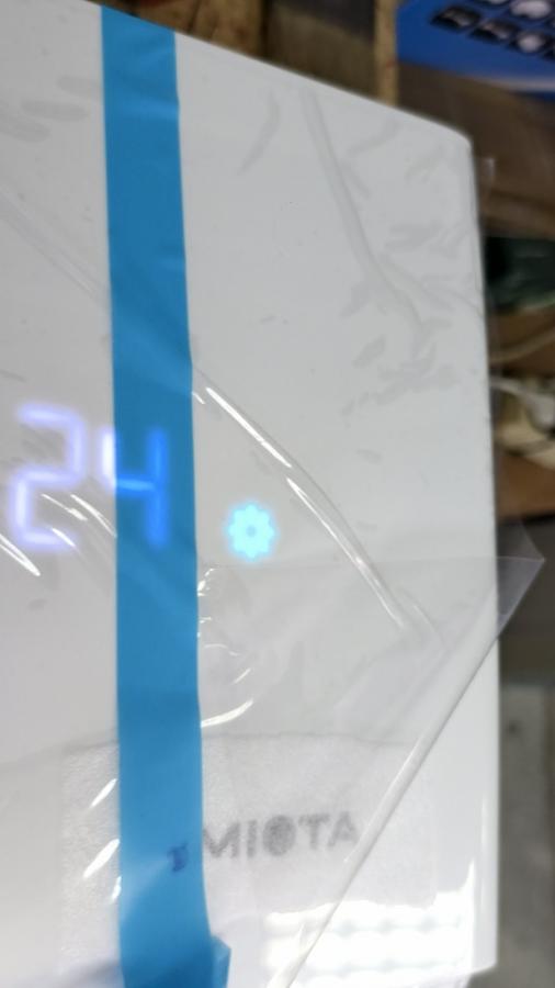

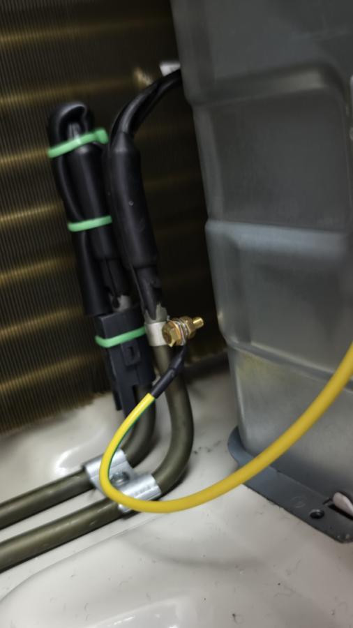

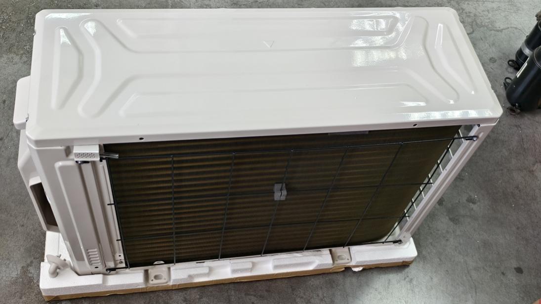

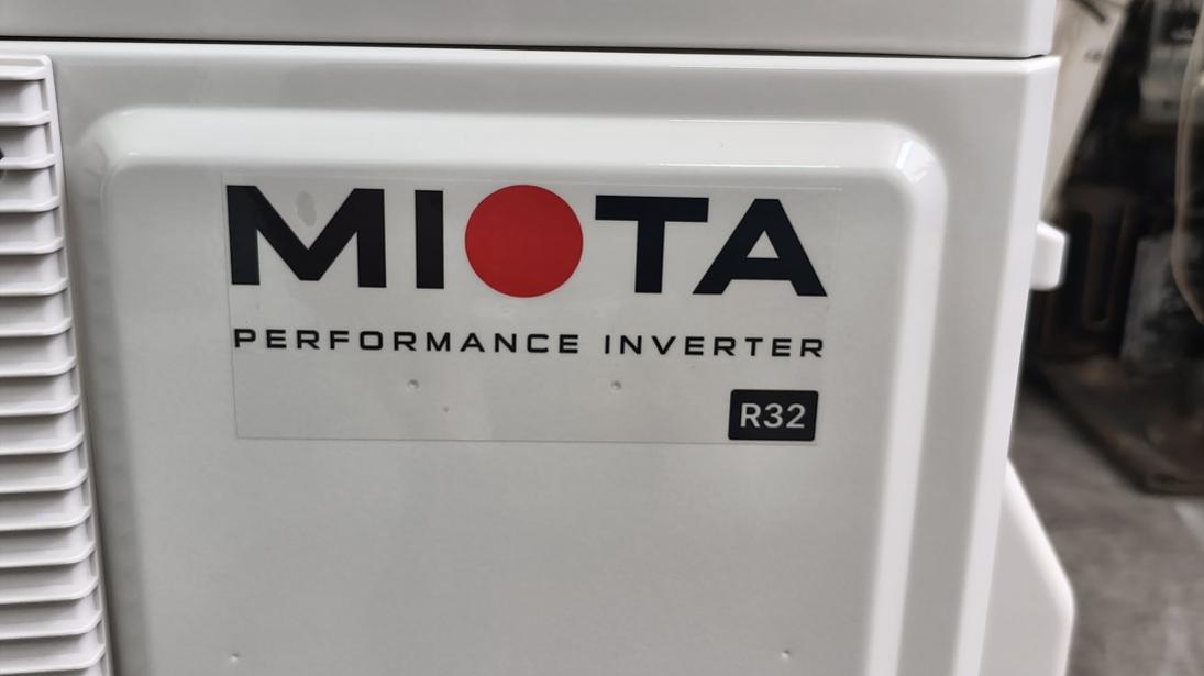

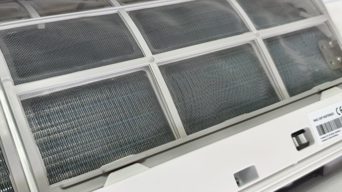

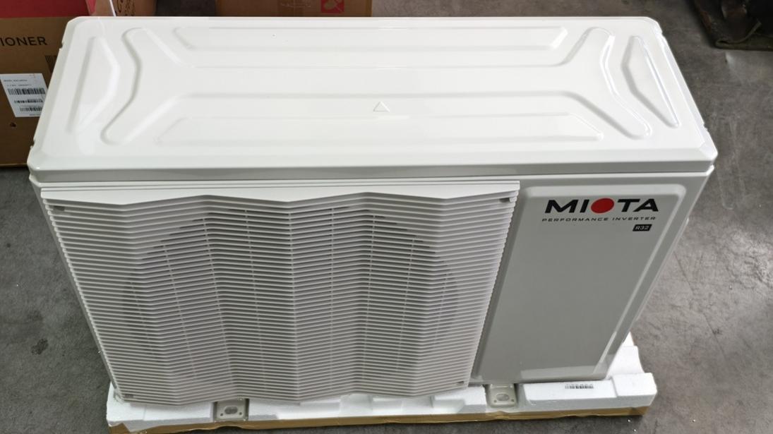

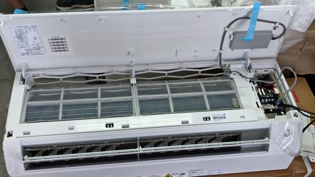

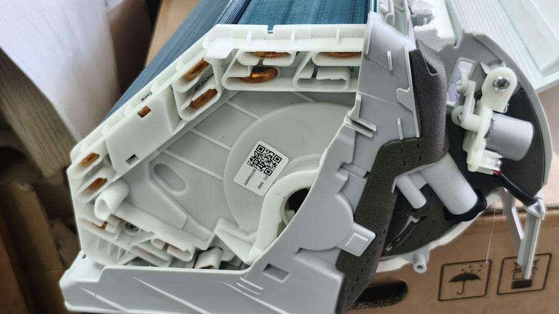

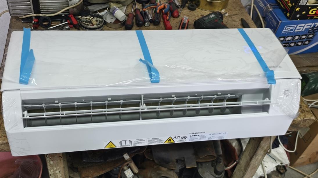

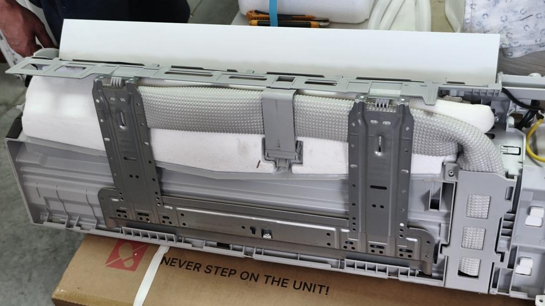

    Искам да Ви поднеса малко информация и снимки на една нова марка в България – Miota. За някой от Вас може да е вече позната, за други едва ли. Фирмата която внася марката в България, ни предостави две машини – една от средния клас (визирам модела който ще Ви покажа) и една от високия им клас (за която ще пусна отделна тема).

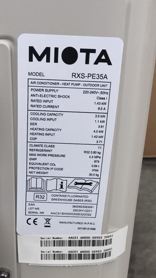

    Относно машината – ясно, че е OEM марка, но за нас беше важно да видим какво има вложено вътре. Параметрите на машинатаможе да видите от официалния сайт.
    При тази серия, 9 и 12 са с еднороторни компресори, 18 и 24 с двуроторни.

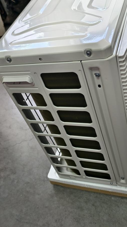

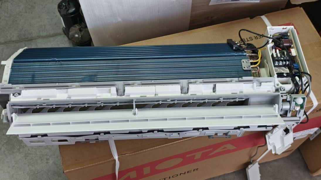

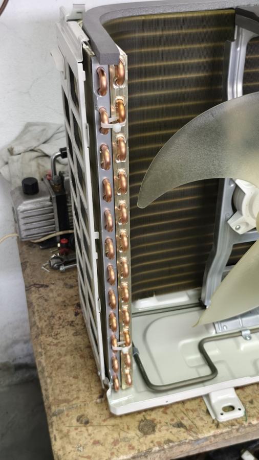

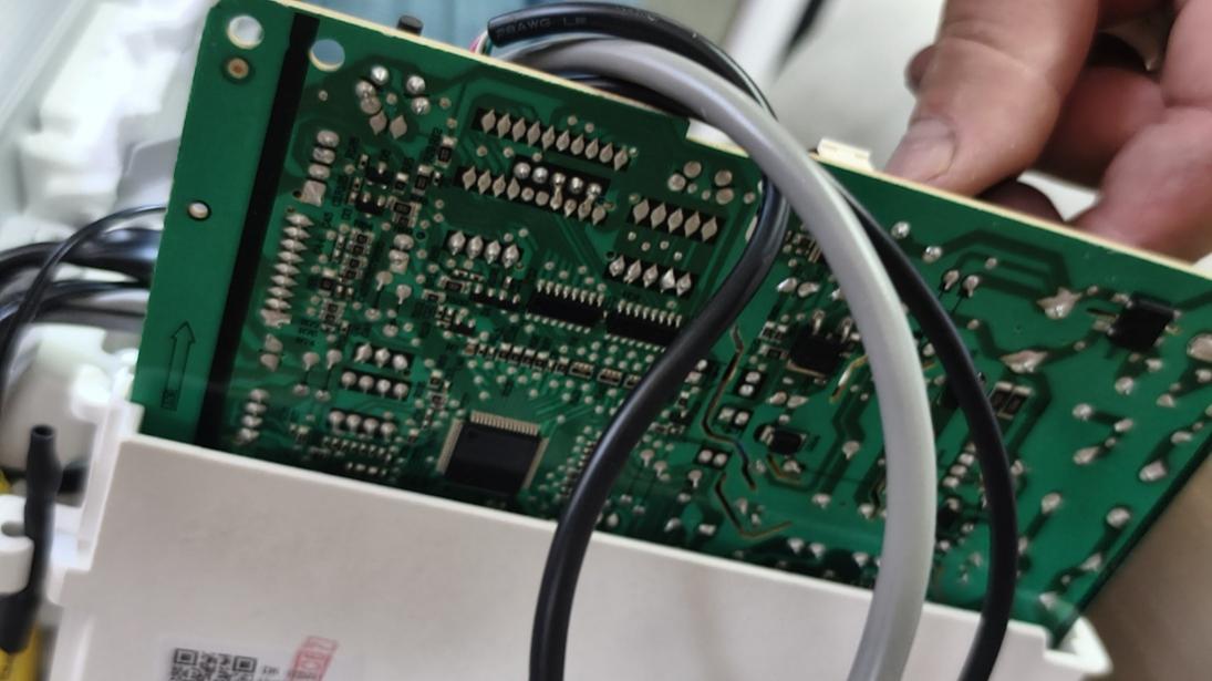

    На база това което видяхме, ето кратко описание на вложените компоненти.

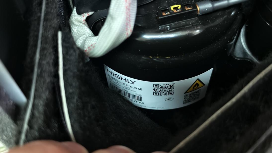

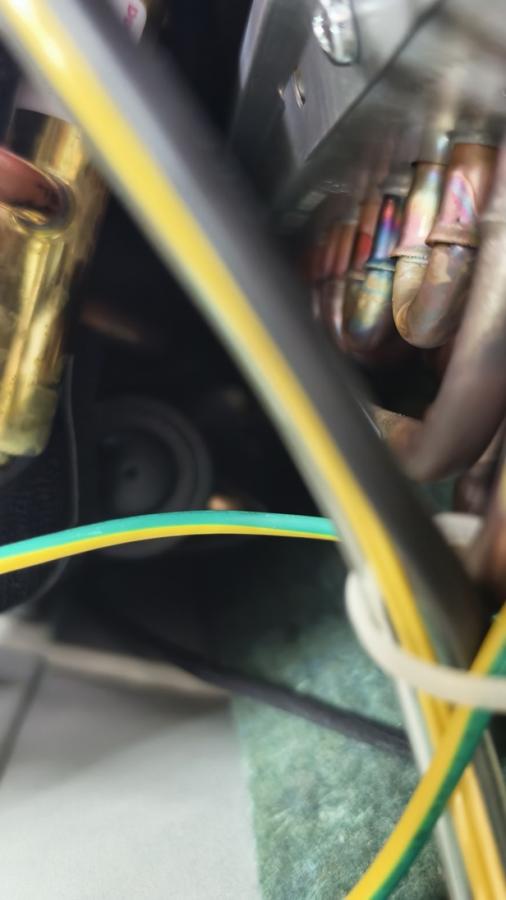

    Компресор – Highly QSD092BRKTF6JV6B - среден клас компресор, използван в Haier, Hisense, Kelon и OEM модели.
    Модела е с ТРВ, но не успях да видя какъв модел е.

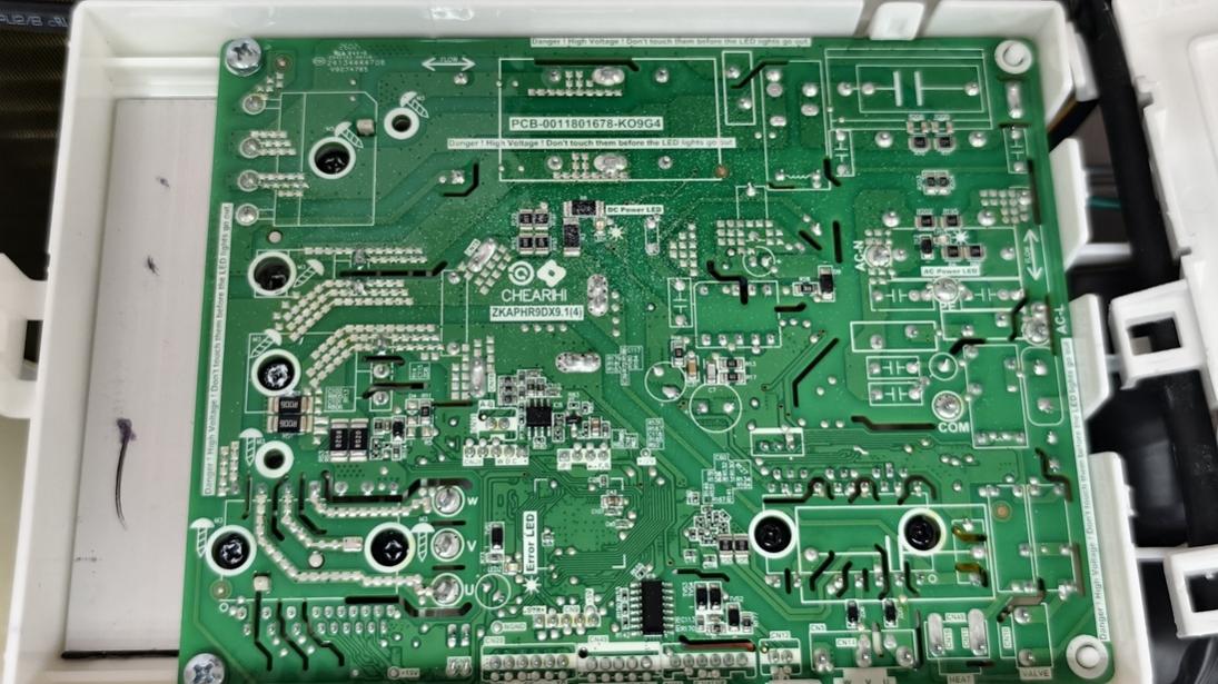

    Инверторна платка – Chearihi ZKAPHR9DX9 - маркировка: CHERRY – дъщерна фирма на Haier
    Външен вентилатор – OEM мотор. Същия се използва в: Haier Flexis, Hisense Energy Pro, Arctic, Tesla, Vivax.

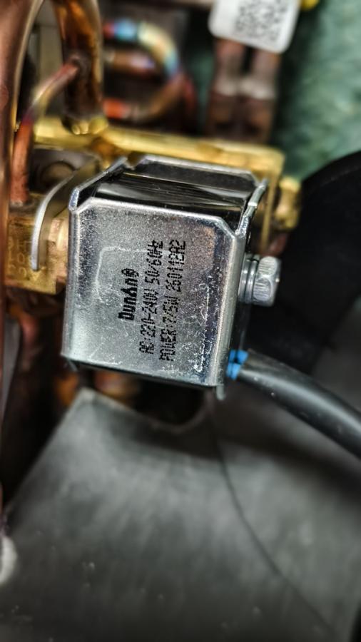

    Четирипътен вентил – DunAn DUN410 - стандартен, стабилен компонент за среден клас машини.

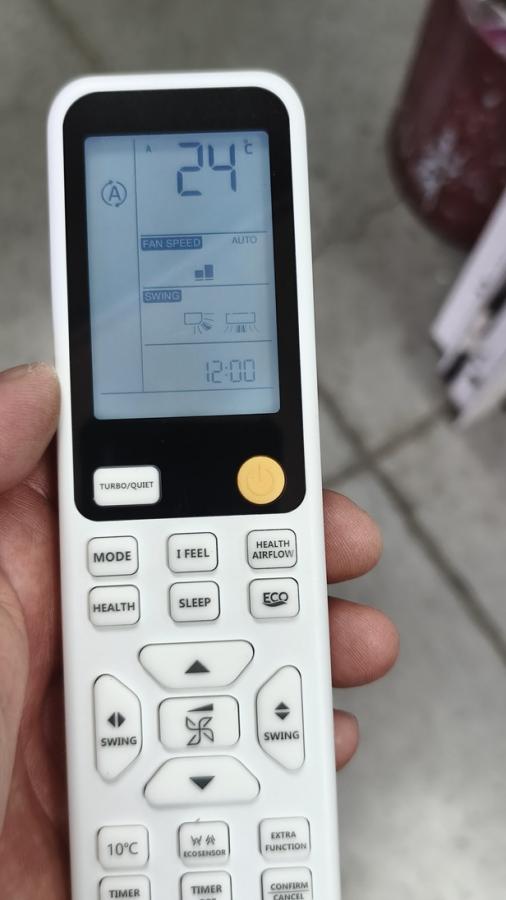

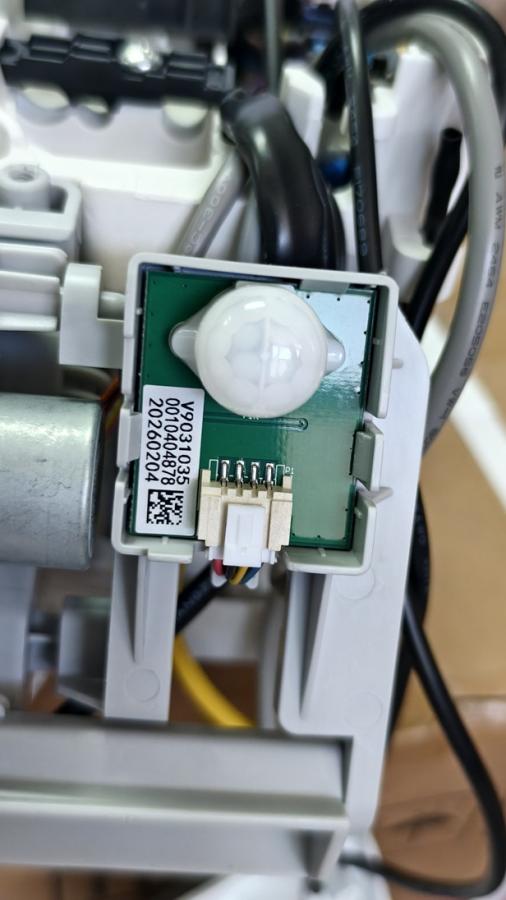

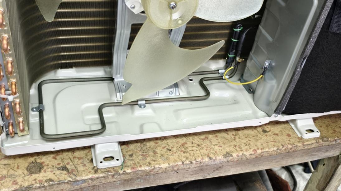

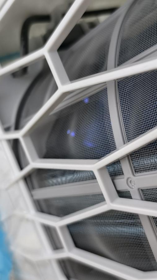

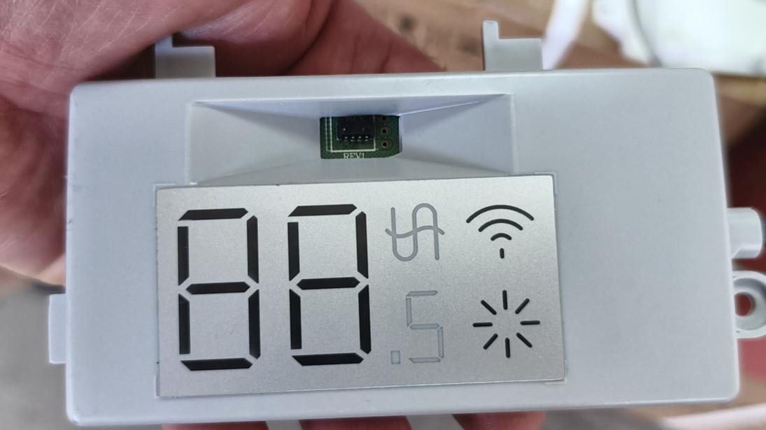

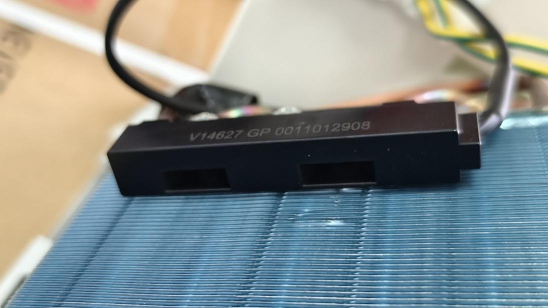

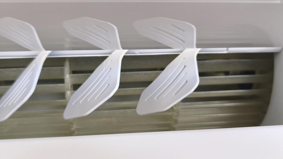

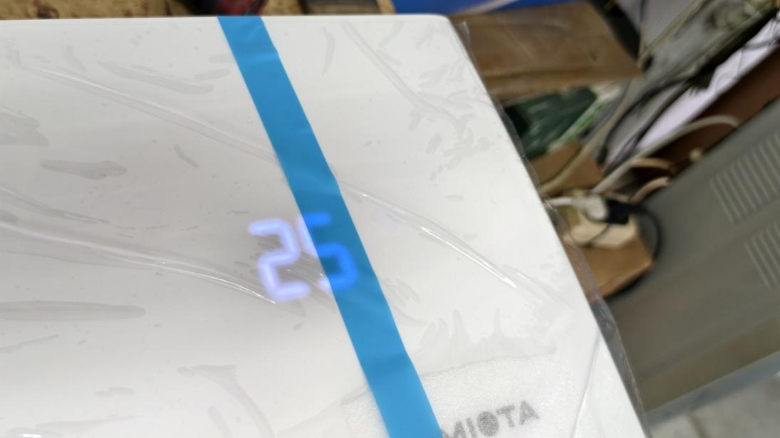

    Модела има управление на хоризонталните и вертикалните клапи, сензор за движение, свързан с управлението на клапите, UV диоди, Wi-Fi, нагревател на дъното и т.н. Тези неща са описани подробно.
    Не сме имали възмжоност все още да монтираме, за дадам преки впечатления относно шум и т.н. Ако някои има конкретни въпроси относно модела който разглобихме, ще е се опитам да му отговоря.
    За нас, по интересен ще е другия модел, но за него друга тема (когато остане време да го разглобим).

    830Е с монтаж, че и клипове с тест и консумация в камера под -20гр качили
    Компресорът е с по-различно означение на обема на снимката

    Чист Haier е това за незапознатите.
