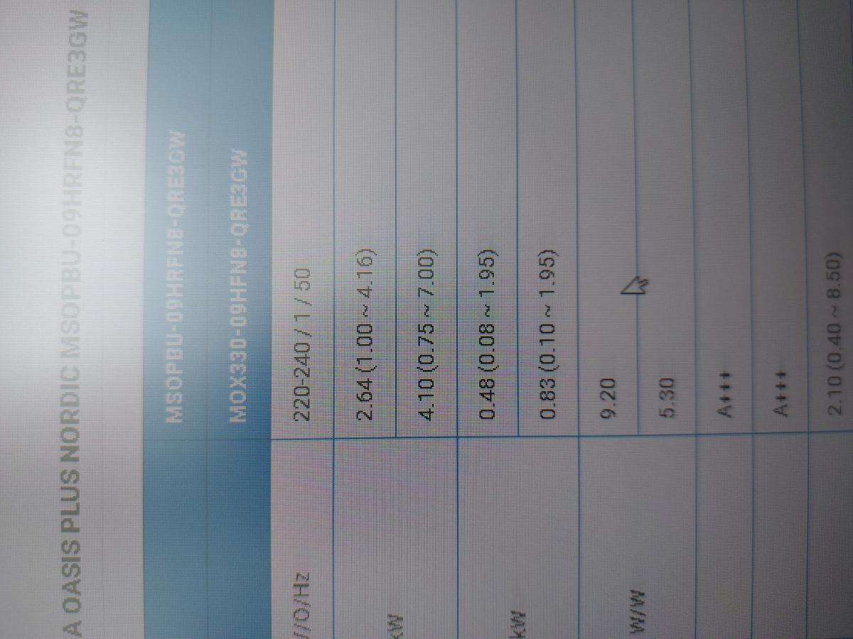

къде ги гледаш тези минимуми ,ето ти табелката на външното
Откъде ги гледаш тези данни,от сайта на мидея са съвсем други https://forum.setcombg.com/attachmen...id=43943&stc=1
Това е техническата спецификация на стария модел Oasis Plus с един ротор.
За по нисък минимум Мидея breezeless+ там сутрин съм го виждал и на 50 вата, на охлаждане, като при 39 градуса минимума беше 110 вата, колкото е и на отопление. Тези данни в сайта на Мидея, модела е с компресор като на breezeless+ но май не работят настройките за 10хз. При новия модел oasis plus+,който го няма още в България компресора е съвсем друг, много по голям двойнороторен.
да ,данните на Рокера са за еднороторния модел с компресор като на Брийзлес и Ал изи про - интересно на колко херца го въртят за да извадят 7кВ топлоотдаване ,може би 120
