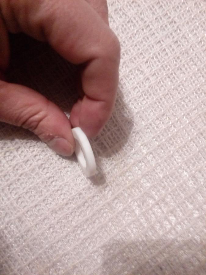

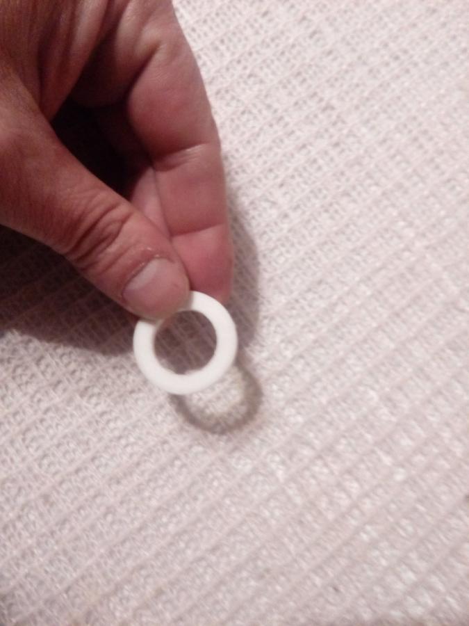

Неръждаемата гофра издържа на температура от 150°С,тефлоновите гарнитури на 185°С.
При добре оразмерен разширител-нямаш нужда от UPS!
Е за налягане в системата,трябва да е 3-3.5 бара .Смятам,че това е ясно.
Прикачен файл 24543
Прикачен файл 24544
Това е гарнитура,която ползвам за тръба 3'4 цола тръба и холендрова гайка 1'цол,няма мърдане.
Оригиналните са клингерит и създават проблеми.
