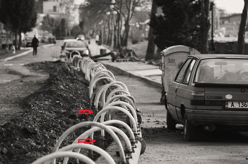

Има човек които ми предлага да ми забие игла 6м която ще ми гарантира нужната вода. Въпросната игла не съм сигурен дали това е истинския и термин или местните така си го наричат но представлява някаква тръба в глава в единия край която се забива в земята с помощта на мощна помпа която която впръсква вода под налягане и това забива иглата в земята, след това с помощта на някаква наземна помпа се точи подземна вода. Такива игли използват ВиК и съм ги виждал забити когато копаят улиците за подмяна на тръби и като им се напълни изкопа с вода с помоща на тези игли обезводняват за да могат да работят долу. изглеждат по този начин:
Прикачен файл 15577
това са много игли забити една до друга. Когато търся инфо в нета, не намирам нищо за тези игли за това си мисля че може да не се казват така. Но и замата им технология на забиване никъде не е описана. На някой да му е позната? Дано да ви е и мислите ли че е подходяща? Ако не, тогава за сондирането си представям нещо такова

Направи сондажа колкото може по-широк, защото това е обем вода, която после ще ти трябва. Освен обем, това е и по-голяма дренажна площ и дебит съответно.
Помпата на втората снимка не става за нищо. Това е самозасмукваща помпа с нищожен дебит и ефективност и то дърпа само от десетина метра.
