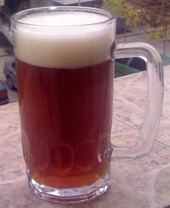

Ето го и резултата от показаното кухненско варене преди почти месец.
Цвят - кафяв-амбър, вкус - малцов и хмелов, оставя горчив послевкус, пяна - бяла с лек жълт отенък, пухкава и гъста.
Алкохол - 6 %
Екстракт - 15%
Нещо между кафяв английски ейл и портър.
Тая вечер съм се наточил направо стаут да варя - това е една много силна и тъмна английска бира !
Идеална за студените зимни дни.
Бравос, топлиш ми душата с описанията и снимките. Направо завиждам на ентусиазма и постиженията ти.
