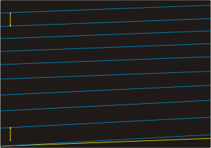

    Имам един раздрънкан CRT-монитор, на който се вижда черга от наклонени линийки.
    Любопитно ми е защо колкото по-надолу отиват, толкова по раздалечени и стръмни стават?
    (петъчна тема)
    http://bibi.li/crt_lines.gif

    Re:CRT-монитор
    Искаш ли (?):
    - да оставим настрана факта че става въпрос за раздрънкан CRT-монитор, а да си представяме, че имаме идеализирана Електронно-Лъчева Тръба
    - да си представим още, че тя има един-единствен цвят
    - и да си представим още, че "отзад" в тръбата се излъчва лъч с постоянна стойност
    И сега, въпроса е какви са графиките на напреженията за хоризонтално и вертикално отклонение, така че да се получи твоята картинка.
    И втори въпрос, как трябваше да изглеждат тези графики, ако монитора беше здрав.
    Доколкото те познавам, тия въпроси ще са далеч по-интересни за теб, отколкото "сухата спойка" вътре в монитора (ако е "суха спойка" де, а не нещо друго). Освен това, си напълно подготвена да си ги нарисуваш сама тия графики.

    И понеже нещо не ми харесва идеята, че понеже по-долните "пръчки" са по-близо до Земята, и гравитацията им действа по-силно, та това ги раздалечава. То значи сигурно става дума за проблем с вертикалното отклонение. А самият обратен ход на лъча е видим, защото се принудих да надуя настройките за яркост и контраст до максимум.
    Всичко това го научих от Wise.
    И да, не ми е интересно на какво се дължи. По-скоро геометрията на процеса ми убягва.
    Предполагам, че има нелинейно изкривяване, вероятно - "трапец". В този сайт има интересни неща по темата, описани са например растерните изкривявания.

    Доколкото виждам няма трапец.
    Много си играх с това и видимата част ми изглежда правоъгълна.
    Поне става ясно, че при здрав монитор чергата е успоредна и равномерна, ако изобщо има как да се покаже.
    Правилно ли разбирам?
    Сега ще видя и сайта, който даваш.

    1. Да си представим една правоъгълна фуния(пирамида с правоъгълна основа) и отзад сме включили постоянно едно фенерче с идеално тънък лъч - тънък колкото една видима точка (лъча тръгва от върха на пирамидата и попада върху центъра на основата).
    2. Сега тая пирамида заедно с лъча сме я поставили да полегне, така че ние да виждаме само основата и точката от лъча в центъра.
    3. Сега, отляво и отдясно на основата, поставяме "някакви електроди" и подаваме някакво напрежение на тях и забелязваме, че лъча се отклонява хоризонтално наляво/надясно според големината на напрежението. За да не се объркваме излишно с "положително/отрицателно" напрежение, предлагам да считаме, че при напрежение с големина XL, лъча (точката) се отклонява крайно вляво в основата, а при напрежение с големина XR, лъча (точката) се отклонява крайно вдясно. Съответно, като изменяме плавно напрежението от XL до XR и обратно, точката се движи по (описва) една хоризонтална отсечка в средата на основата на пирамидата ... няма повече да споменавам "основа на пирамида", а ще използвам думата "екран". Също така, за нашия идеализиран пример, ще разчитаме на линейност и пропорционалност - в смисъл, че ако при напрежение X точката се е отклонила (от центъра) на разстояние D, то при напрежение C*X точката се отклонява задължително на разстояние C*D.
    4. По-същия начин, поставяме "някакви електроди" отгоре и отдолу. И съответно при напрежение (на тия електроди) с големина YU, точката се отклонява на екрана крайно нагоре, а при напрежение с големина YD, точката се отклонява крайно надолу.
    И сега въпросите от предишния ми пост изглеждат така:
    - Какви са графиките (във времето) на напреженията X и Y така че да се получи твоята картинка ?
    - А какви трябваше да бъдат, ако монитора беше здрав ?
    ПОДСКАЗКА:
    1. Нека Y е константа. Нека X e синусоида. Какво виждаме на екрана ? Ввиждаме как точката се движи по хоризонтална отсечка ... а ако честотата на синусоидата е голяма - повече от 25Hz - то виждаме отсечка заради закъснението в човешкото око ... доколкото знам, и 10Hz са достатъчни.
    2. Нека Y е константа. Нека X e начупена линия свързваща поредните минимуми и максимуми на синусоида. Какво виждаме на екрана ?

    Не мога да съобразя каква ще е видимата разлика между синусоида и начупена линия, ако Y е константа.
    Би трябвало лъчът да обходи хоризонтална линия, но в единия случай това ще става с постоянна скорост, а в другия центъра ще го минава по бързо. Май.
    Обаче аз защо си мисля, че при мен Y не е константа?

    Е, при синусоидата не е по-бързо отколкото при начупената линия - просто в средата на отсечката се движи по-бързо, но пък в краищата е по-бавно.
    А иначе, съобразила си съвсем всичко доколкото виждам.
    А Y=const беше само за подсказката.
    ПП.
    За да определим еднозначно графиките, трябва да направим допълнителни уточнения - например, лъча се "движи" по пръчките отляво надясно и ги обхожда последователно отгоре надолу.

    За да "приземя" колегите ще кажа само, че проблема е в някой и друг изсъхнал електролит във веригата за гасене на лъча в обратния ход в хоризонталната развивка. Колкото и прозаично да звучи.

    А защо не се виждат всички обратни ходове, а само десетина?
    Нали след всеки ред има по един.

    Доста е сложно за обяснение, но приеми, че с времето ще се увеличават и ще стават все по-нагъсто.
    А на Митко му кажи че няма "сухи" а "студени" спойки!
    При здрав монитор/телевизор "чергата" не би трябвало да се вижда, независимо от настройките на яркост/контраст.
    Константа е според мен; в противен случай линиите на "чергата" щяха да се движат.
    Просто част от модула, генериращ тази "черга", създава определена честота, която определя движението на лъча. С течение на времето някои компоненти (обикновено транзистори и електролитни кондензатори) си променят характеристиките, което води и до промяна на честотата - с всеки следващ ход на лъча отклонението е по-голямо.
    Ако генерирането на лъча беше от центъра на екрана в посока краищата му, това явление вероятно нямаше да ти направи такова впечатление; понеже лъча "обхожда" екрана отгоре надолу, това изкривяване ти се струва странно.
    Защото не е дефектирал достатъчно, за да се видят всичките.
