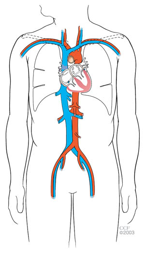

НЕ Е сигурно това. Сърцето е по-скоро в средата на гръдния кош и лява ръка десен крак или дясна ръка ляв крак не би трябвало да има разлика. Някой да пробва и да каже :)
Прикачен файл 14659
Отговор: Кой ток е по-лошо да те удари?
Няма толкова значение къде се намира мускулът, а синусовият възел.
