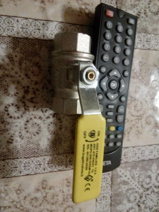

Прикачен файл 26608
Ето ти кран щом искаш да си в джаза,издържа на газ, температура 150° С и никога не протича от салника.Може да се стяга с як водопроводен ключ със сила.
Ракор няма как да се пръсне на 1.5 бара , тръба може евентуално да се деформира и да протече.Все пак говорим за отворена а не за затворена система.

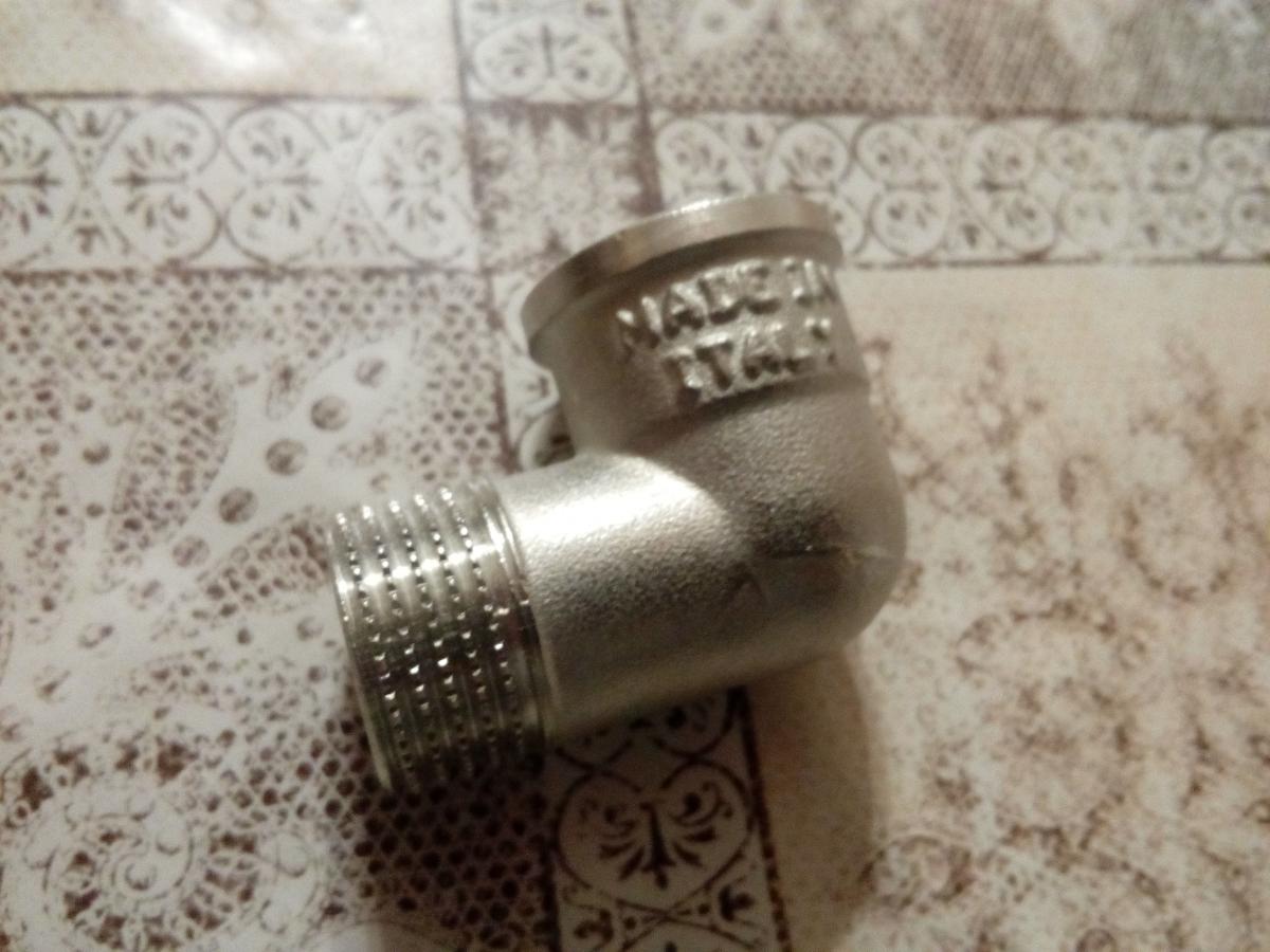

В момента това намерихПрикачен файл 26617,
ползвай подходящи фитинги.
Като видя поцинковани фитинги в ОИ, ми се повдига!
