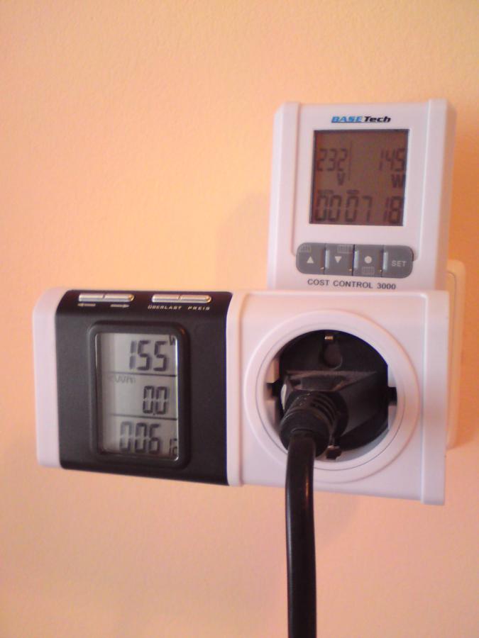

Вчера купих и едно такова уредче от Кауфланд. Сравних го с Basetech-а и малко ме разочарова, дава консумацията малко завишена. На 102 W консуматор установен чрез мерене на тока и напрежението, Basetech-а отчита 103 W а Unitec-а 111 W. Днес ще купя още един за приятел и ще видя как ще е той.
Ето фотография на двата уреда със сравнение на показанията.
 Прикачен файл 6739
При размяна на местата им показанието е същото.
