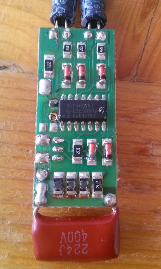

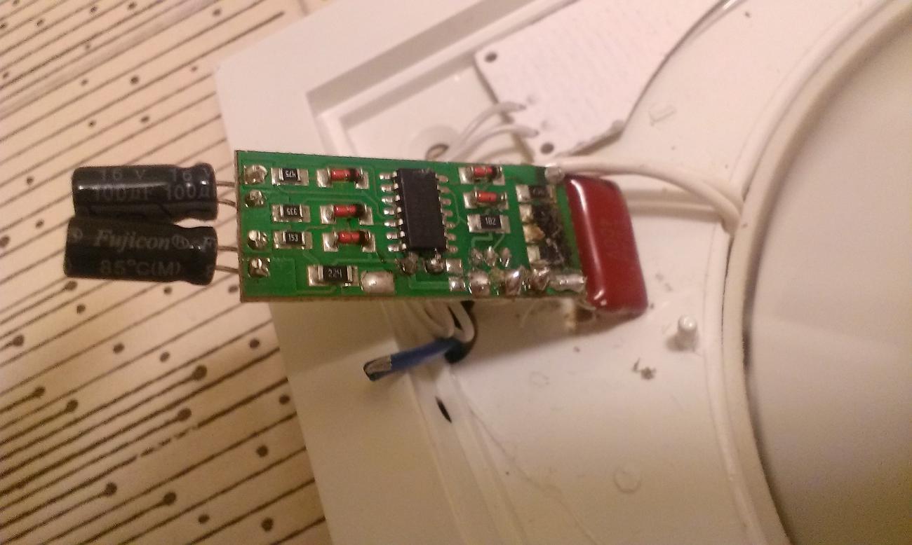

  Вече четвърти вентилатор на ММ гори, винаги го сменят, но ми писна да се разхождам през месец-два до магазина им на ботевградско. Пробвах да науча от подръжката на фирмата защо се случва, но нищо не можах да изкопча. До сега не се опитвах да разглеждам схемата залепена на вентилатора къде гори и днес го свалих, очевидно е къде е нагара, но не мога да различа елементите каква стойност са, според мен са кондензатори вързани паралелно. Въпросът ми е някой случайно да има схемата за да мога да ги заменя с по-мощни?
Ето и снимка на схемата:Прикачен файл 14618
Ето и още:Прикачен файл 14619

  Според мен, основната причина да горят тези платки е попадането на капки вода (може и от конденз) върху тях.
